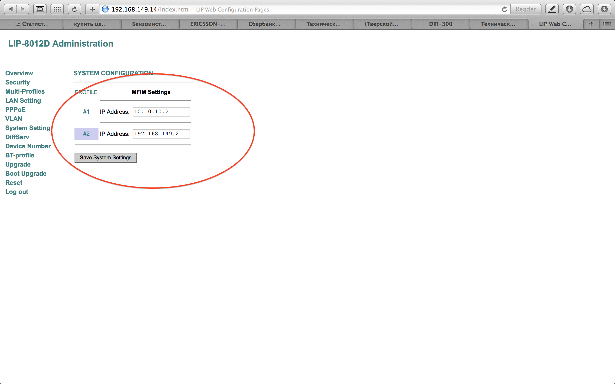

все вошел..
Снимок экрана 2014-01-04 в 15.29.07.png [ 359.89 KiB | Просмотров: 3526 ]

Ну и?.. Вопрос то в чем?
Не забываем, что и у самого аппарата адрес тоже, скорее всего, надо будет поменять. Хотя, может он его по DHCP получает. Как там у вас настроено, ХЗ.

ОТпишусь))) пошел устанвливать
Непрочитанное сообщениеДобавлено: 04 янв 2014, 16:31
Сообщений: 85
Откуда: Тверь
ВСе заработал…век живи и век учись. спасибо за терпение)))) с Наступившем Новым Годом!!!
