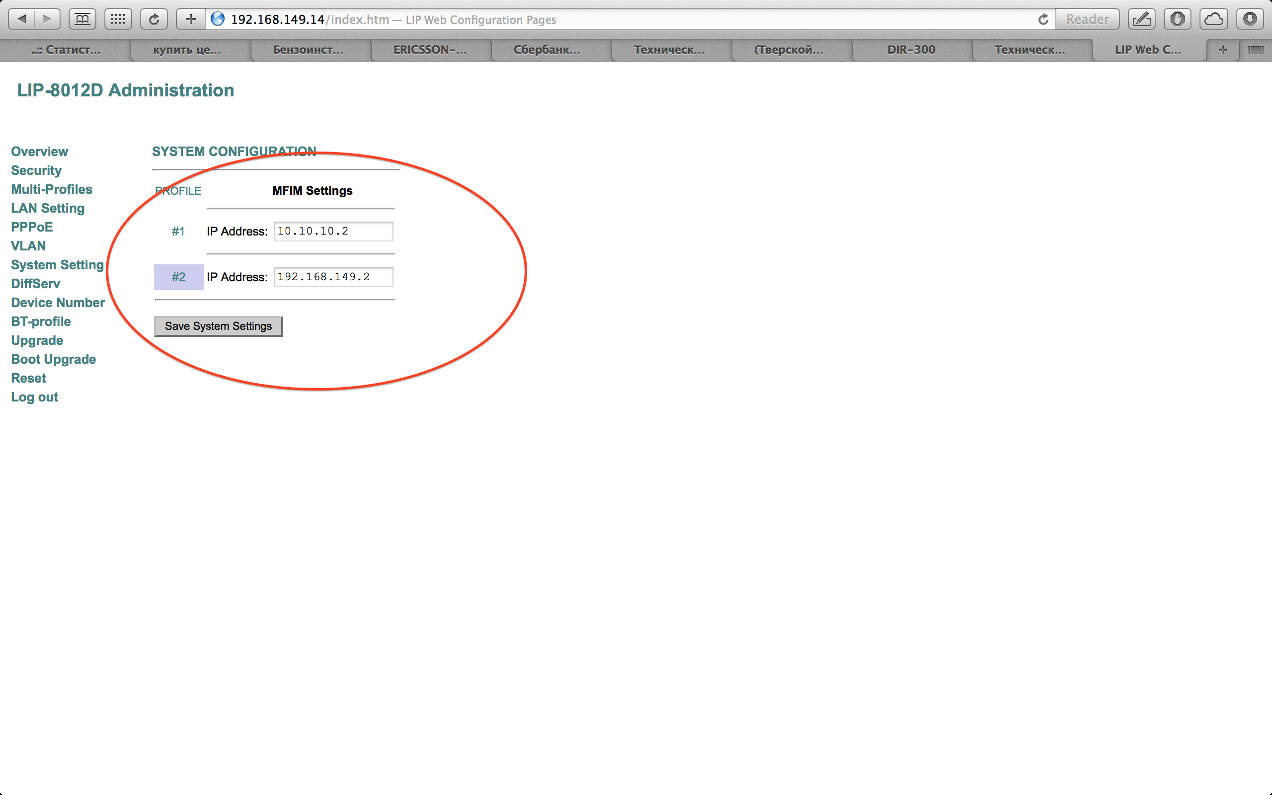

LIP-8012 работает по фирменному протоколу IPKTS. Если АТС у вас за NAT, то нужно пробросить порт 5588 UDP на локальный адрес процессора. В аппарате изменить адрес MFIM на "белый" адрес, за которым ваша АТС.
Ну и порты UDP для голоса (RTP) надо пробросить.
LIP-8012, так же, как WIT-400, без проблем должен работать хоть из Германии, хоть из Америки...

Вот уже ближе… менять через Station Program ? или както подругому?или на програмой на станции? спс
переброс портов уже создан осталось поменять IP (интернет) адресав аппарате

Ёлки-палки... В сетевых настройках аппарата. Trans/Pgm 78... Можете по web подключиться к АППАРАТУ.

Вы уж потерпите глупые вопросы))) какй пороль к WEB по умолчанию ?? PGM 78 просит ввести порль)))
Непрочитанное сообщениеДобавлено: 04 янв 2014, 14:20
147* для PGM78, ipkts для web.

все вошел..
Снимок экрана 2014-01-04 в 15.29.07.png [ 359.89 KiB | Просмотров: 3531 ]

Ну и?.. Вопрос то в чем?
Не забываем, что и у самого аппарата адрес тоже, скорее всего, надо будет поменять. Хотя, может он его по DHCP получает. Как там у вас настроено, ХЗ.

ОТпишусь))) пошел устанвливать
Непрочитанное сообщениеДобавлено: 04 янв 2014, 16:31
Сообщений: 85
Откуда: Тверь
ВСе заработал…век живи и век учись. спасибо за терпение)))) с Наступившем Новым Годом!!!
