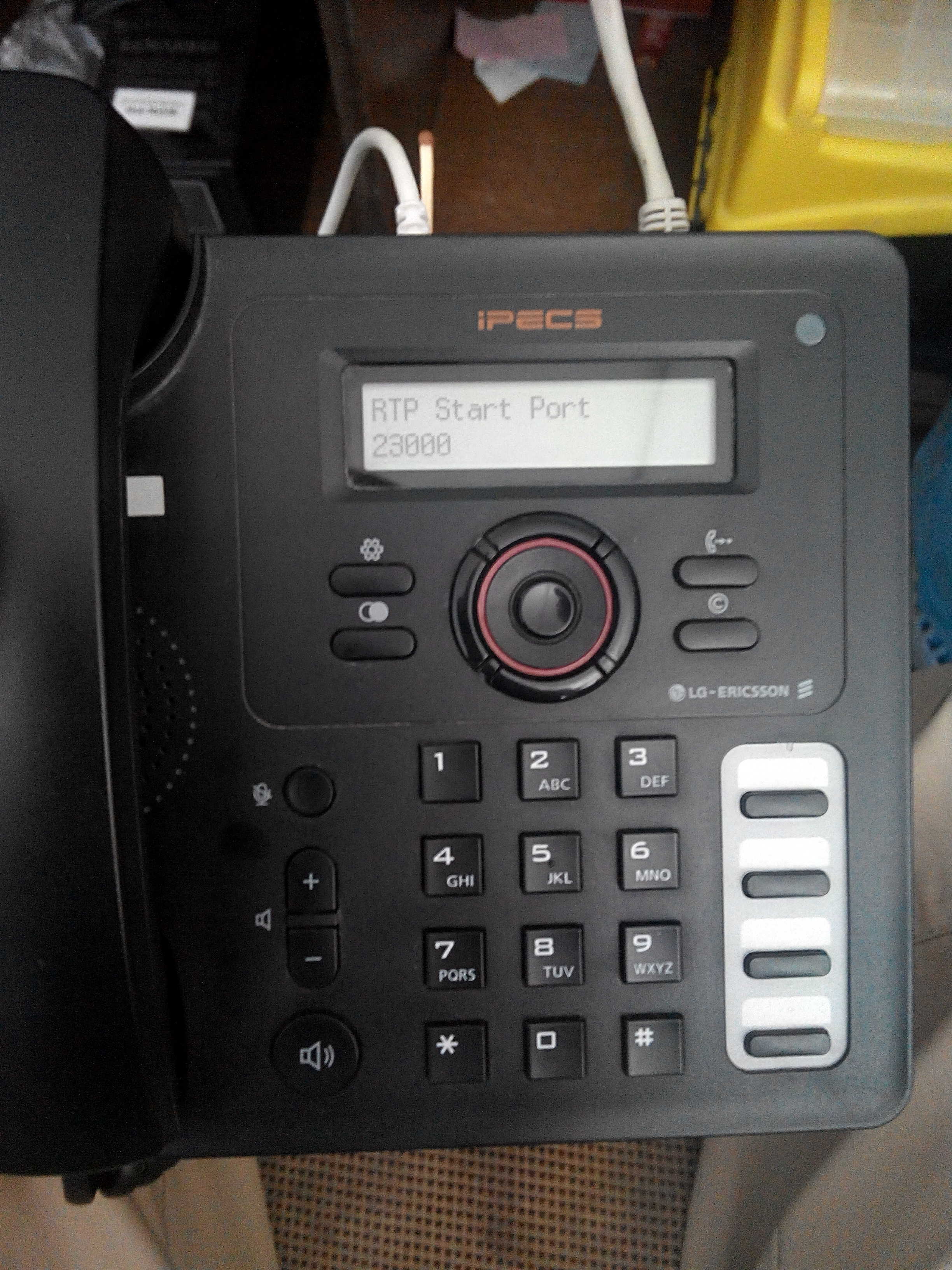

И стоит ли менять порты 23000-... на VOIM сейчас, когда я обнаружил на телефоне RTP Start Port 23000 (в прикрепленном файле фото).
Вы уж не взыщите, но я постараюсь еще раз переспросить вопрос: Мне необходимо пробросить 5588 на айпи процессора, а так же группы портов rtp ports: P1, P2, SIG T38 взятые по proxy get с процессора, и такие же группы взятые тем же способом с VOIM?
Благодарю за Ваше терпение в этом вопросе...

Непрочитанное сообщениеДобавлено: 13 июл 2016, 13:14
Все верно, я об этом с самого начала и писал. Если порты на MFIM и VOIM не пересекаются, то и менять, в общем то, ничего не надо. Просто пробросьте те, которые сейчас назначены.
Порты процессора на адрес процессора, порты VOIM - на адрес VOIM.

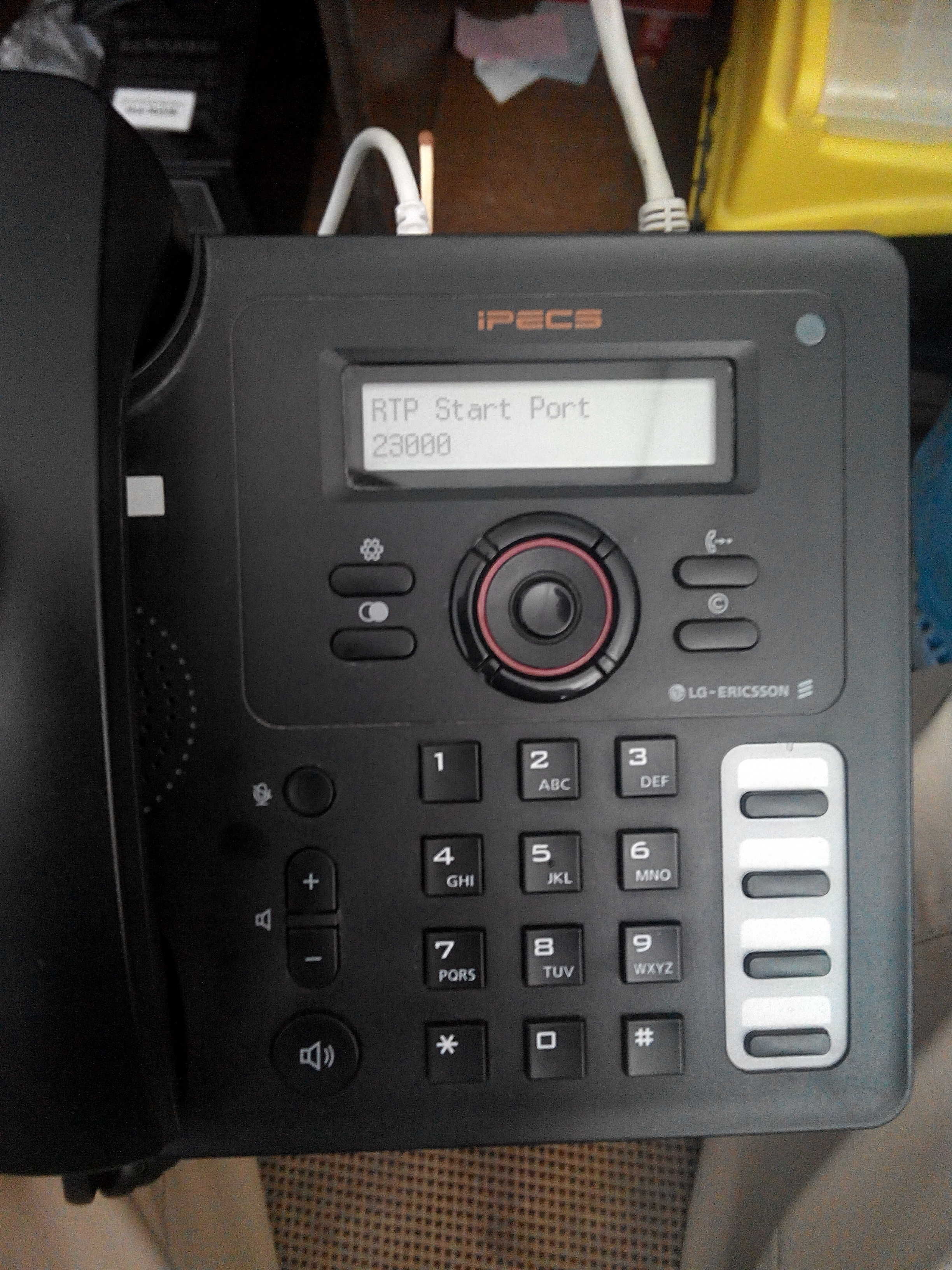

Непрочитанное сообщениеДобавлено: 13 июл 2016, 18:18
5588. Но, у вас аппарат LIP-8002, который по sip работает, значит, для него критичен 5060 порт.
Ранее вы писали про аппараты, работающие по фирменному протоколу. И кто кому звонит и откуда?
То ли роутер нормально nat не отрабатывает, то ли что в АТС не донастроено...
Аппарат то регистрируется на АТС?

Телефон регистрироваться не хочет. Пишет вот такое вот как на фото. Хотя внешний айпи светиться. Кроме того. На телефоне не появляется Not registered, пишет его display name, но при это сейчас не звонит. При наборе номера короткие гудки и Temporary failure
P.S Пожалуйста, дайте вайбер или скайп ?

Непрочитанное сообщениеДобавлено: 13 июл 2016, 18:56
Сообщений: 50
Пробовал уже в настройках телефона и TCP соединение и UDP. и Register Proxy enable/disable
