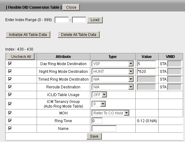

Gurman писал(а):
Gurman писал(а):
Настраивал через ПРГ231.
Далее выбираю нужный индекс, Day Ring Mode Destination выбираю параметр VSF, Night Ring Mode Destination выбираю параметр HUNT. При этом, голосовое приветствие проигрывается,
Группа терминальная, в группе забиты нужные абоненты. Виталий какие сообщения в группе? Поясните пжл! Спасибо!
в 231 в позиции ответа ваша группа(для дня)
в атрибутах группы.
если как в LDK, то 191пгм
 Заголовок сообщения: Re: не срабатывает HUNT после VSF
Непрочитанное сообщениеДобавлено: 02 фев 2015, 14:15
Сообщений: 254
Вот Dron посматрите, щас так работает!
Безымянный.png [ 15.21 KiB | Просмотров: 2080 ]

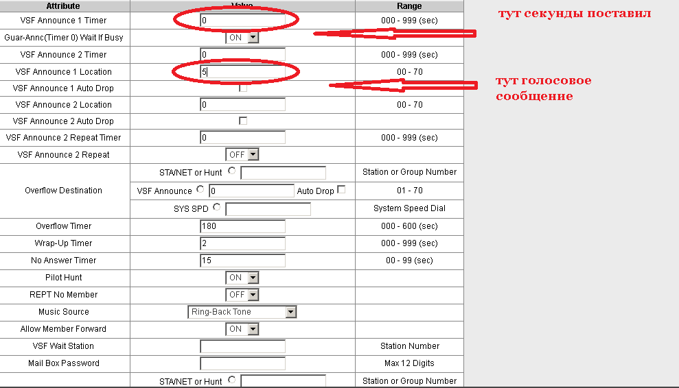

Непрочитанное сообщениеДобавлено: 02 фев 2015, 14:19
day ring поставьте вашу HUNT.
а далее в атрибутах включите ваше сообщение с "0" секунды
Непрочитанное сообщениеДобавлено: 02 фев 2015, 15:01
Сообщений: 254
Вот так работает.
С начало идет голосовое сообщение, а потом перевод на группу абонентов.
Безымянный111.png [ 24.31 KiB | Просмотров: 2078 ]
Непрочитанное сообщениеДобавлено: 02 фев 2015, 15:05
работает или нет???
или вы это показываете ваши настройки группы *620??
Непрочитанное сообщениеДобавлено: 02 фев 2015, 15:09
Сообщений: 254
Да Виталий работает, нормально! спасибо!
Непрочитанное сообщениеДобавлено: 02 фев 2015, 16:10
Да что там работает то?!
В дневном режиме вызов на сообщение, в ночном на группу! И все, что можно увидеть по этому скрину.
Где настройки, чтобы после сообщения вызов валился на группу? :-)
Непрочитанное сообщениеДобавлено: 02 фев 2015, 16:13
Gurman писал(а):
Вот так работает.
Пардон, но тут не совсем так работает! Так вызов сразу поступает в группу, в которой воспроизводится сообщение!
