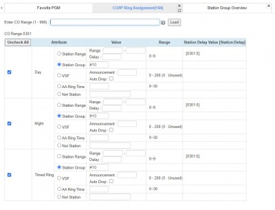

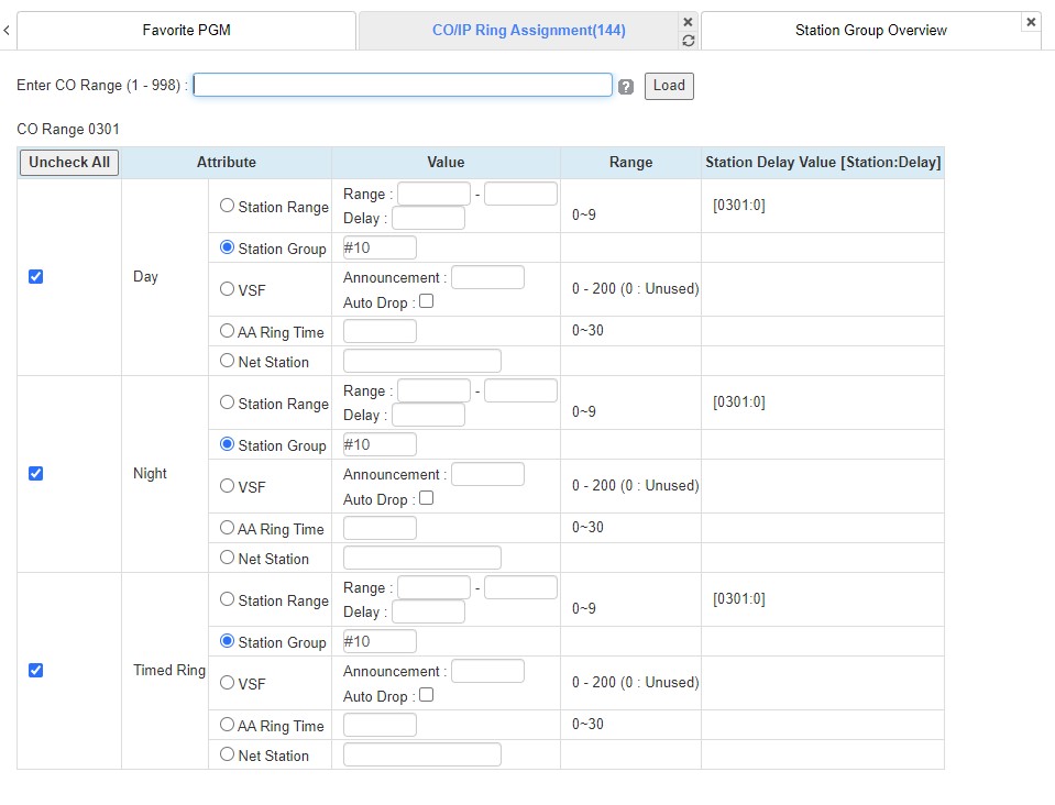

Аппарат был LIP-9030 (IP). Установил переадресацию на группу #10 (см. скриншот).
При наборе с внутренней линии ошибка "Неверный номер".
Я что то делаю не так?
Screenshot_277.jpg [ 99 KiB | Просмотров: 18069 ]
 Заголовок сообщения: Re: iPECS UCP600
Непрочитанное сообщениеДобавлено: 31 май 2024, 15:12
Однако! Что это у вас за CO Range такой - 0301?! Судя по назначению вызовов текущих, 0301 - это номер сломанного аппарата!
Вот там, где вы пытались что то то сделать, оно про назначение вызовов с внешних (городских) линий. И это не про переадресацию! Про переадресацию - это Preset Call Forward(120)! И, чтобы оно работало в вашем варианте (когда не подключен аппарат), надо включить абоненту FWD if OOS вCommon Attributes(111).
