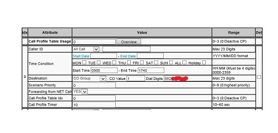

и последний вопросс , заранее прошу прощение, Destination - мне нужно чтоб уходило все на мобильный номер в выпадающем списке есть - station num, hunt group, CO Line, Co group, Loop, Transit-out, может здесь ничего не выставлять а выставить выше call forward по не ответу на speed dial и там ввести мобильный ?

только будет ли отрабатывать сценарий при таком вводе даных

Блин, вам же по времени надо! В чем проблема то? Ну выбрать CO Line или CO Group, указать номер CO или CO Group и сам номер, который должен набираться!
Конечно же нет! Ну все ж написал! Что б сценарий отрабатывался, нужно перадресацию на сценарий включать!

Телефония.jpg [ 39.93 KiB | Просмотров: 2426 ]
сейчас попробовал почему то не уходит звонок на мобильный
Что то делаю не так.
В Station Attributes1(111~113) [N] абоненту разрешил Call Forward.
В Mobile extencion закрыл то что было то есть убрал от туда мобильный номер.

ура !! все заработало )) оказывается я был прав, что то не так делал ) а именно не внимательно прочитал первое сообщение уважаемого Drona, в верхней таблице та что выше ICR надо указать тип например по не ответу в выпадающем списке указать ICR
Большое спасибо Dronу за помощь
