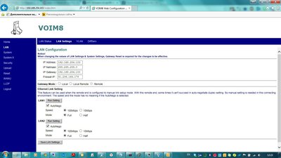

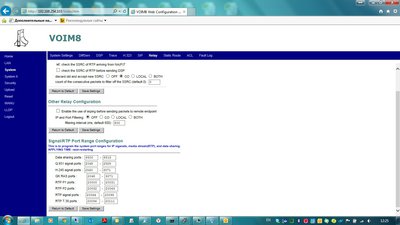

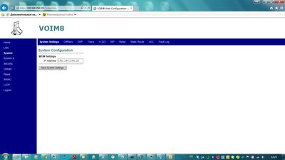

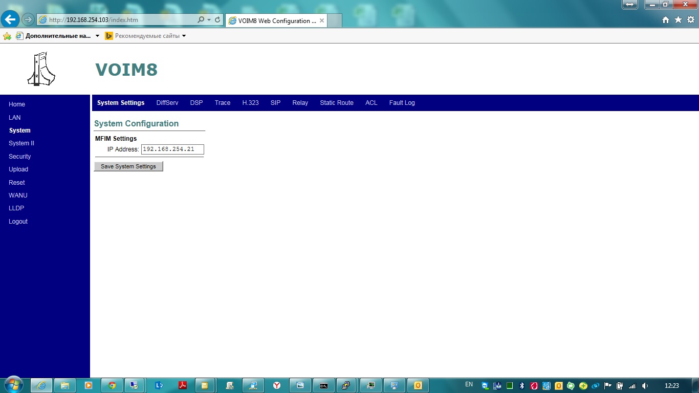

То же самое. Со станции nvkz на станцию msk идет звонок. У абонента, подключенного к станции nvkz нет гудков и ничего не слышно, но на телефоне отображается имя и номер вызываемого абонента. Вызываемый абонент звонок слышит, но при съеме трубки - тишина. Но линия VOIM занимается. В то же время звонки со станции msk абоненту, подключенному к станции nvkz проходят без проблем. Уже неделю бьюсь. :sorry:

Я могу скинуть скриншоты настроек VOIM. Поскольку VOIM с проблемной АТС находятся в другом городе, по поводу подключения сказать я смогу только через час.
3.jpg [ 175.94 KiB | Просмотров: 3104 ]
2.jpg [ 108.67 KiB | Просмотров: 3104 ]
1.jpg [ 180.24 KiB | Просмотров: 3104 ]

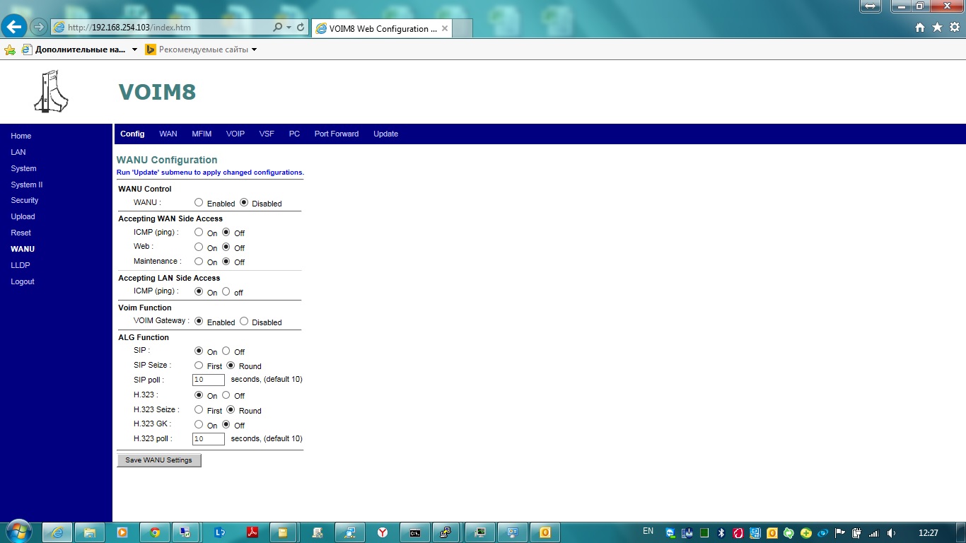

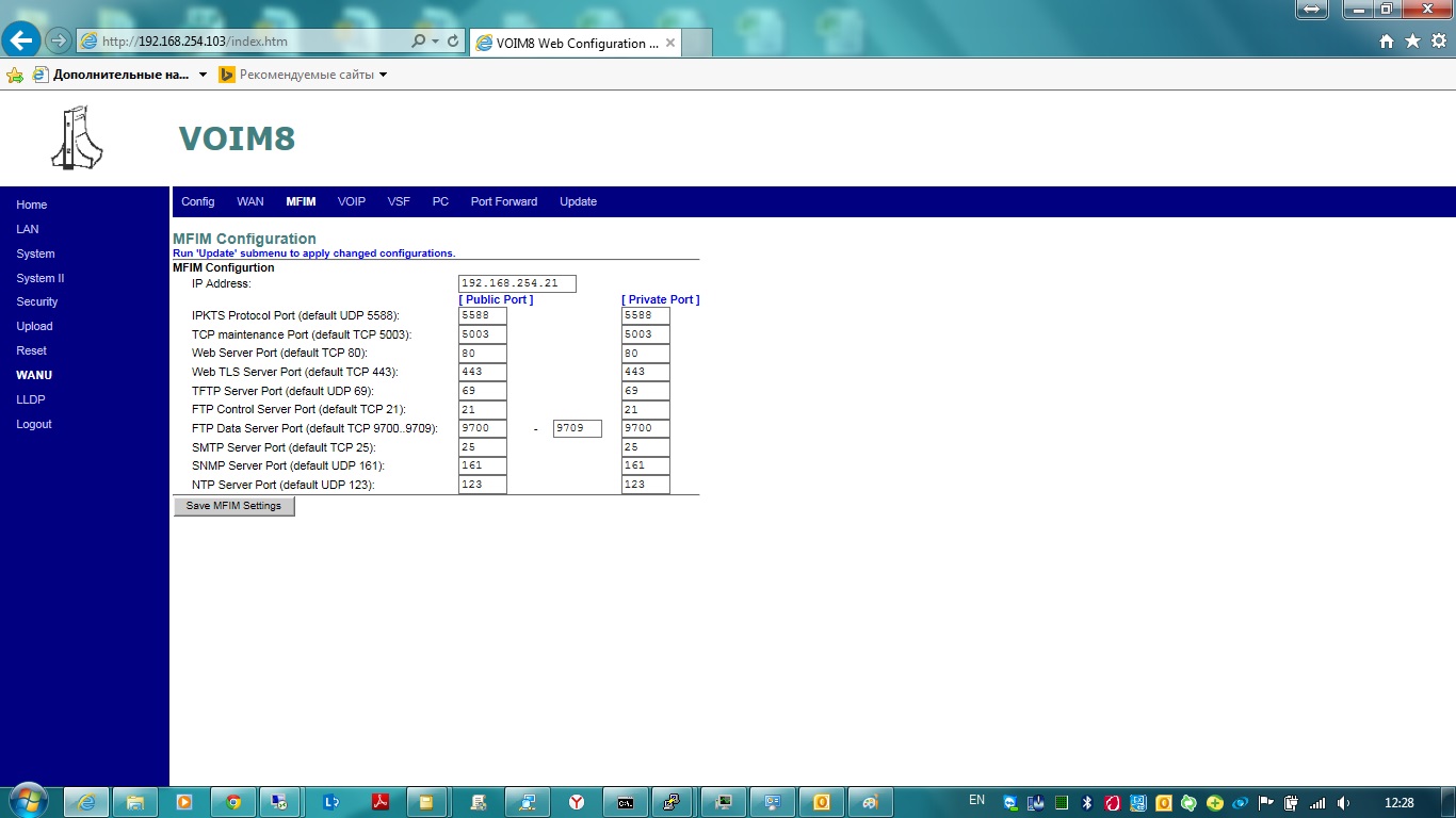

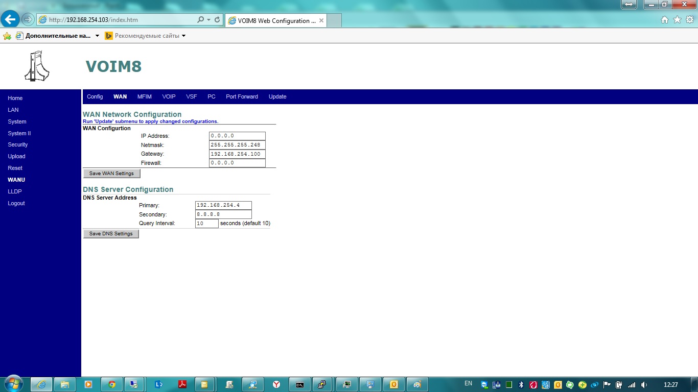

2
6.jpg [ 150.96 KiB | Просмотров: 3104 ]
5.jpg [ 124.61 KiB | Просмотров: 3104 ]
4.jpg [ 141.32 KiB | Просмотров: 3104 ]
