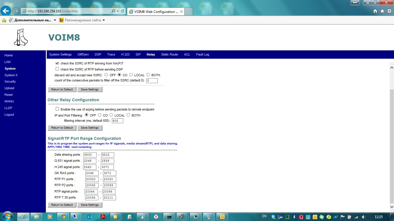

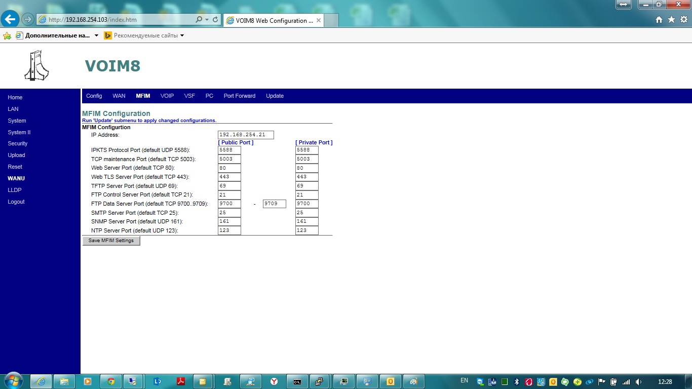

То же самое. Со станции nvkz на станцию msk идет звонок. У абонента, подключенного к станции nvkz нет гудков и ничего не слышно, но на телефоне отображается имя и номер вызываемого абонента. Вызываемый абонент звонок слышит, но при съеме трубки - тишина. Но линия VOIM занимается. В то же время звонки со станции msk абоненту, подключенному к станции nvkz проходят без проблем. Уже неделю бьюсь. :sorry:
 Заголовок сообщения: Re: Проблемы. IPECS LIK MFIM 50A + VOIM8
Непрочитанное сообщениеДобавлено: 05 дек 2014, 08:11
Конфиги модуля я не посмотрел - нечем.
А как у вас VOIM к свитчу подключен?
Непрочитанное сообщениеДобавлено: 05 дек 2014, 08:33
Зарегистрирован: 03 дек 2014, 09:27
Сообщений: 21
Откуда: Новокузнецк
Я могу скинуть скриншоты настроек VOIM. Поскольку VOIM с проблемной АТС находятся в другом городе, по поводу подключения сказать я смогу только через час.
3.jpg [ 175.94 KiB | Просмотров: 3108 ]
2.jpg [ 108.67 KiB | Просмотров: 3108 ]
1.jpg [ 180.24 KiB | Просмотров: 3108 ]
