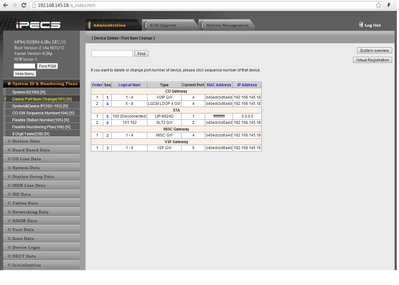

В девайсах LIP-8024D есть. Висит как Offline
1.jpg [ 203.4 KiB | Просмотров: 1842 ]

Непрочитанное сообщениеДобавлено: 07 май 2013, 12:52
Кстати, здорово, что вы данный скрин показали! :-) У вас CO1-CO4 линии VoIP. А аналоговые - СО5-СО8!!!
Т.е., вызовы в 144 программе надо назначать по СО5!
За это сообщение автора Dron поблагодарил: hellp03
Непрочитанное сообщениеДобавлено: 07 май 2013, 12:57
Сообщений: 17
УРААА!!! Спасибо большое!!! Заработало! Ну только нужно ещё было СО5 из 21 группы достать.
