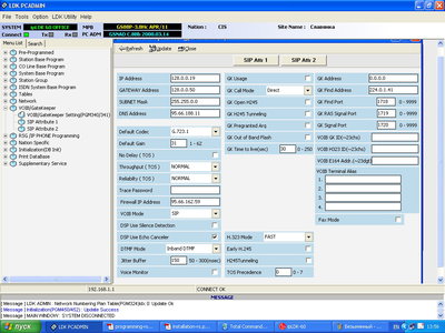

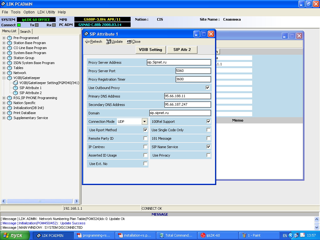

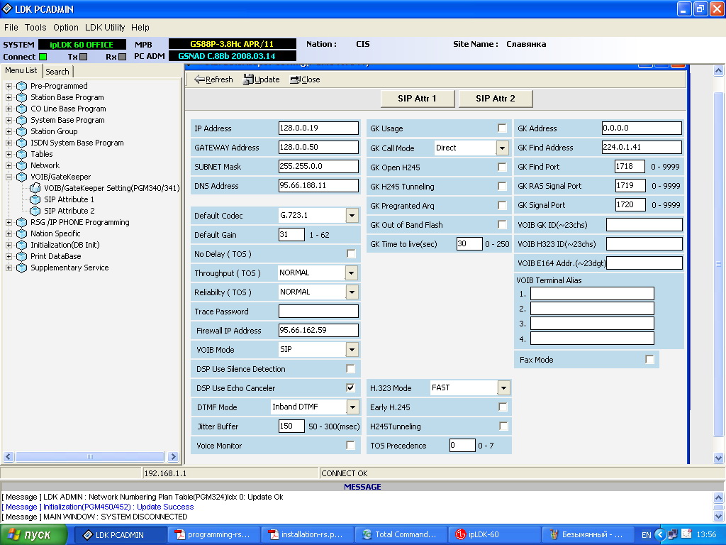

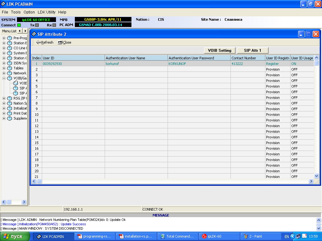

Все бы хорошо так было,не получилось,видно где то ошибку допустил.Не могли бы подсказать,где ее допустил.Есть скрины.Не понятно,не могу выйти даже на канал.Нужна помощь.

Покажите, что настраивали и как.

вот
3.jpg [ 193.15 KiB | Просмотров: 14368 ]
2.jpg [ 191.98 KiB | Просмотров: 14368 ]
Комментарий к файлу: Скрины от станции
1.jpg [ 230.05 KiB | Просмотров: 14368 ]
 Заголовок сообщения: Re: ipLDK-60 плата voip
Непрочитанное сообщениеДобавлено: 07 фев 2012, 19:22
Для User ID добавьте @sip.sipnet.ru. Proxi Registration Timer лучше 600 пропишите.
Да, у вас прокси прописан sip.Sipnet.ru. Это нормально, что S заглавная?
Вы еще пишите, что не можете даже на канал выйти. А как вы, вообще, пытаетесь звонить?
Лучше бы, конечно, ваш конфиг посмотреть!
В какой CO Group в ПГМ141 каналы VoIP прописаны? Абонентам доступ к этой группе разрешен в ПГМ117? И есть ли у вас в транках каналы VoIP (как посмотреть я написал выше)?
