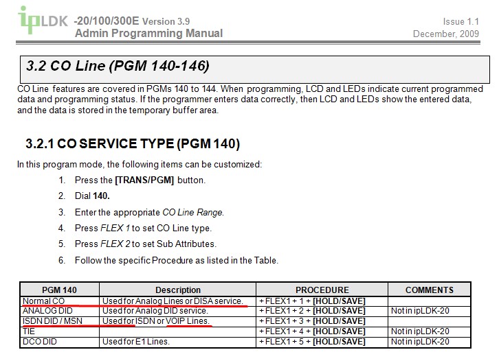

Ещё нашёл нехорошую картинку из мануала 100/300 ...
100_300.jpg [ 106.84 KiB | Просмотров: 8554 ]
