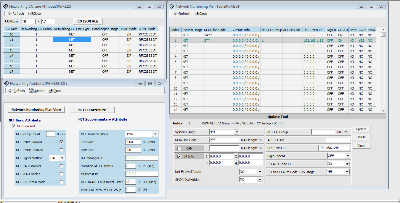

Здравствуйте! Подскажите, что не так делаю, подключил АТС к эластиксу, с IP- телефона на АТС через эластикс звонки проходят, а обратно нет. Не знаю как правильно настроить маршрутизацию, как на АТС, так и на эластиксе. И как должен осуществляться звонок (просто набор номера или с кодом выхода на внешнюю линию)? Настраивал по мануалу, получилось нечто такое, но не работает.

Сетевой протокол в ipLDK с сипом не работает!
 Заголовок сообщения: Re: ipLDK-300 и SIP-телефоны
Непрочитанное сообщениеДобавлено: 01 дек 2016, 15:35
Точнее, в 324 программе можно только код PSTN указать для выхода на SIP линии.
Но, по мне, удобнее LCR использовать.
Короче, надо на ipLDK настроить sip транки. См. в PCAdmin раздел VOIB/Gatekiper...

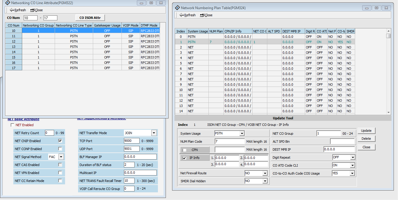

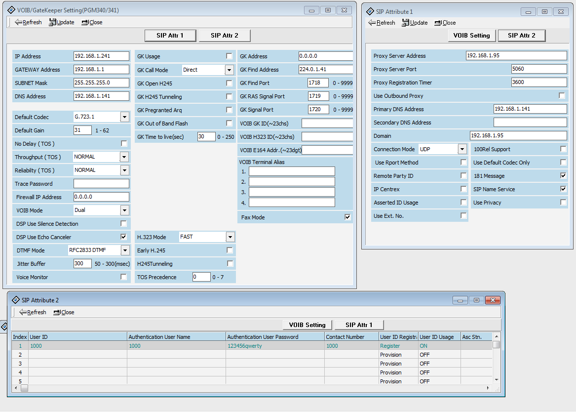

На данный момент настроил вот так. При наборе 7ки линия занимается, дальше набираю 202 (номер IP-телефона) - выдаёт ошибку и короткие гудки (телефон системный)
Screenshot_4.png [ 74.44 KiB | Просмотров: 3552 ]
Screenshot_5.png [ 68.51 KiB | Просмотров: 3552 ]

User ID 1000@192.168.1.95
VOIB Mode я бы SIP указал.
