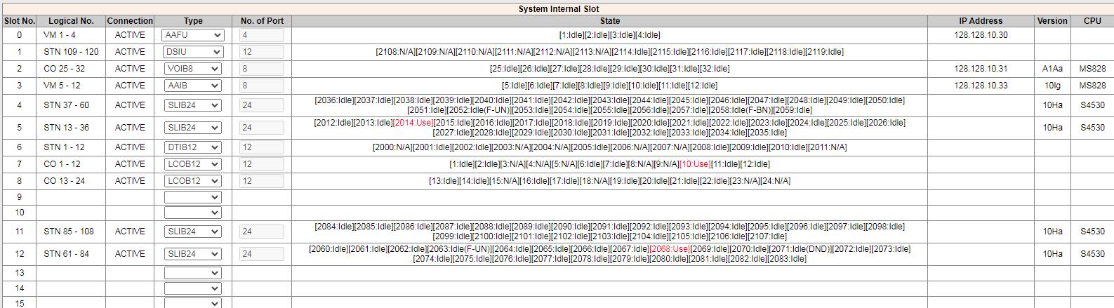

Т.е., на проце то у вас нет VoIP каналов, слот 0 VMIB у вас. Адрес платы VOIB, судя по всему, 128.128.10.31. Но, в 324 проге eMG прописан 128.128.10.30. А на 128.128.10.30, получается, нет VoIP каналов.
Если я не прав, поясните что там у вас с адресами. Сделайте скрин Slot Assignment(101).

Согласен с Вашими предположениями. Voib на 10.31, но разве на MG не рулится всё это через проц? При этом на тех же ipLDK указан 10.30 в Network..
Но и проверить не могу, на eMG не даёт менять настройки, как писал выше...
2022-09-07_15-46-27.jpg [ 165.76 KiB | Просмотров: 8393 ]
