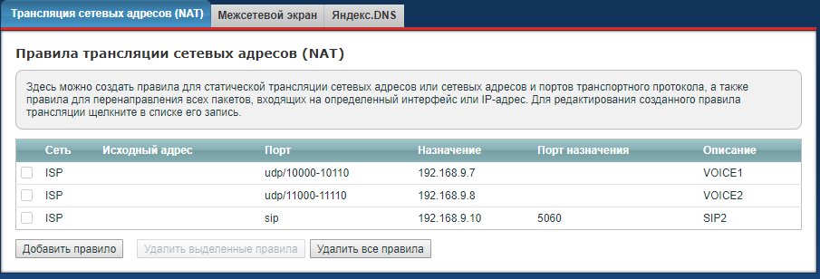

АТС за NAT? С пробросом портов все корректно? У вас две VOIB, порты у них разные под RTP назначены?
Порты разные.Скрин проброса в приложении.
192.168.9.7 voib8
192.168.9.8 voib8
192.168.9.10 процессор
2020-01-10_15-56-58.png [ 21.23 KiB | Просмотров: 9215 ]
