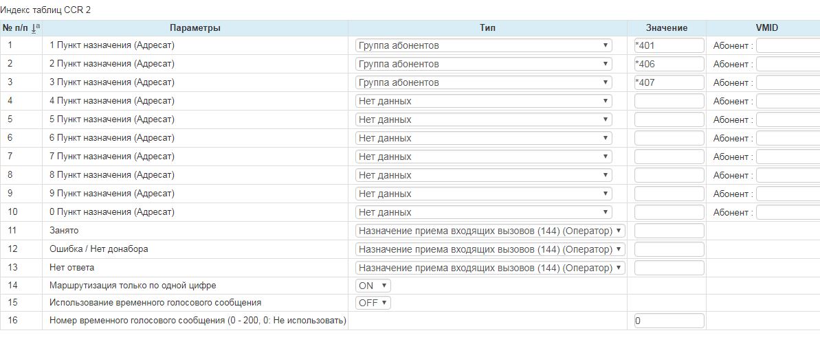

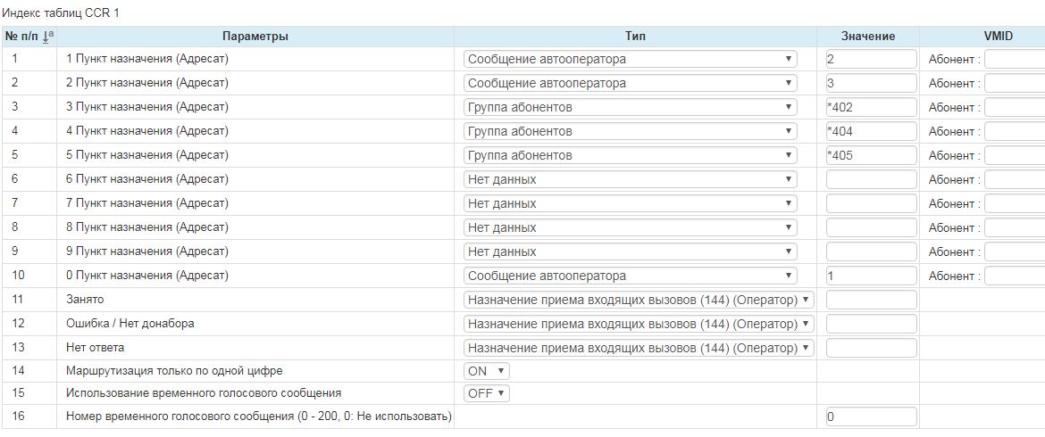

И что ж назначено в 228-й программе для 1, 2, 3, 4 и т.д.?
В программе 228 Index соответствует номеру голосового сообщения. Или, иначе, обрабатывается Index, соответствующий номеру воспроизводимого голосового сообщения.
Комментарий к файлу: записанные голосовые сообщения.
222.JPG [ 42.97 KiB | Просмотров: 6245 ]
Комментарий к файлу: ПРГ228 1 таблица
228-1.JPG [ 110.09 KiB | Просмотров: 6245 ]
Комментарий к файлу: ПРГ228 2 таблица
228-2.JPG [ 109.61 KiB | Просмотров: 6245 ]

Так у вас нет сообщений 1_2.wav и 1_3.wav! Зачем вы загрузили 2_2.wav, 3_3.wav, 4_4.wav и т.д. Это ж не для основного языка!

Дело в том что я эту АТС даже не видел в живую и не записывал в неё ничего.
Это делали другие люди которые 2 месяца не могли её настроить (по всей видимости не хотели).
С ваших слов я понимаю что 1_*.waw под знаком * номер таблицы , тогда мне понятно почему не играет шарманка, спасибо за совет :good:
Подскажите а для каких это языков 2,3,4,5 ?
