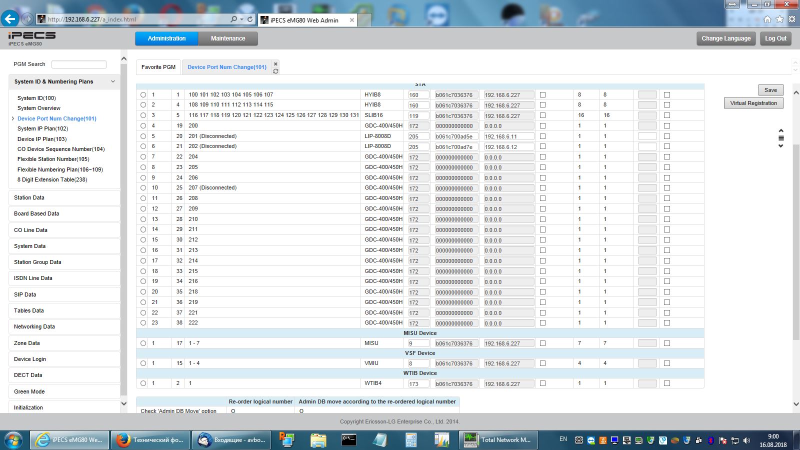

научился удалять/добавлять dect трубки(они периодически глючат - трубка зарегистрирована, а не позвонить ни с нее, ни на нее).
вот скрин с окна девайсов:
device.jpg [ 227.63 KiB | Просмотров: 6238 ]
