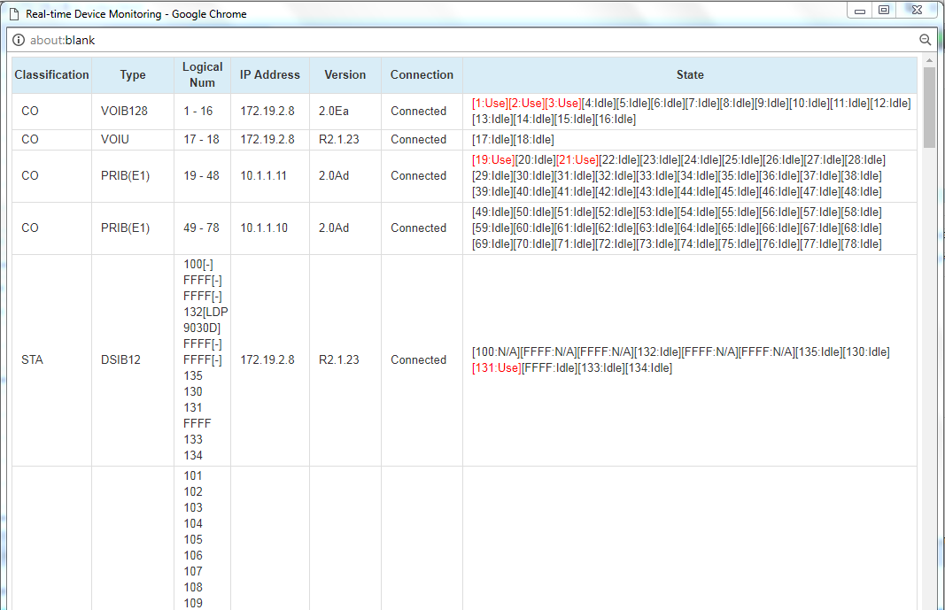

Подскажите подключил wit400 по wifi к атс-ке. Все трубку видит и звонит, но иногда при попытке ответить на звонок выдает сообщение 'no channel relay'.
Заметил только, что такое случалось когда занят 1 или оба voip канал на voiu плате. При этом на VOIB128 плате еще есть свободные линии. (да и тестил труба всегда занимает именно voiu плату.)
Подскажите куда копать или какие настройки нужно посмотреть.

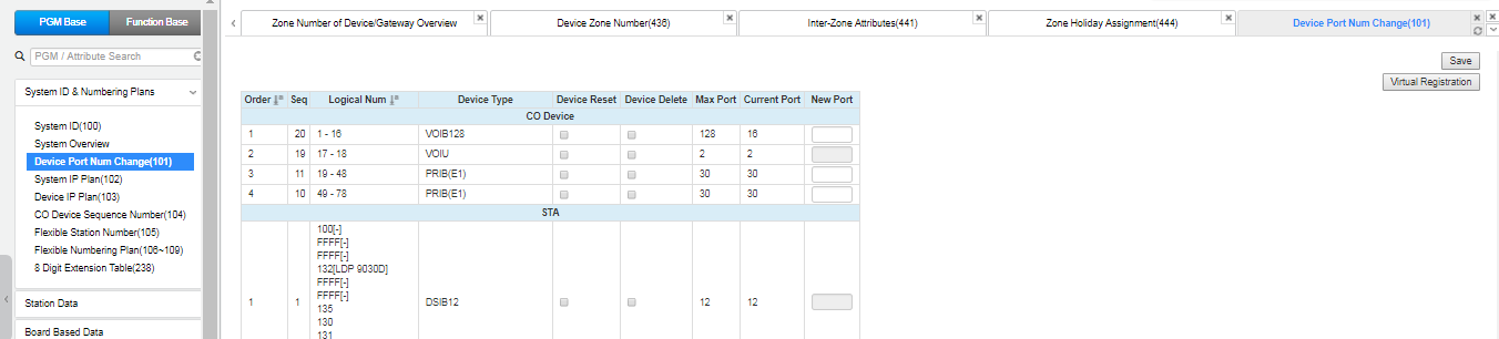

А почему у вас VoIP каналы урезаны? Вроде как, 32 канала без лицензий на VOIB128 и 4 на VOIU.

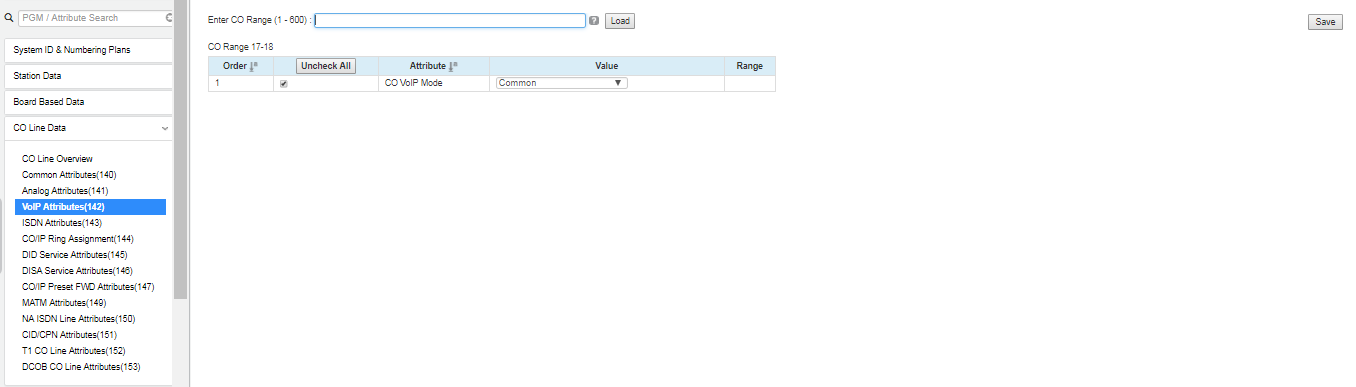

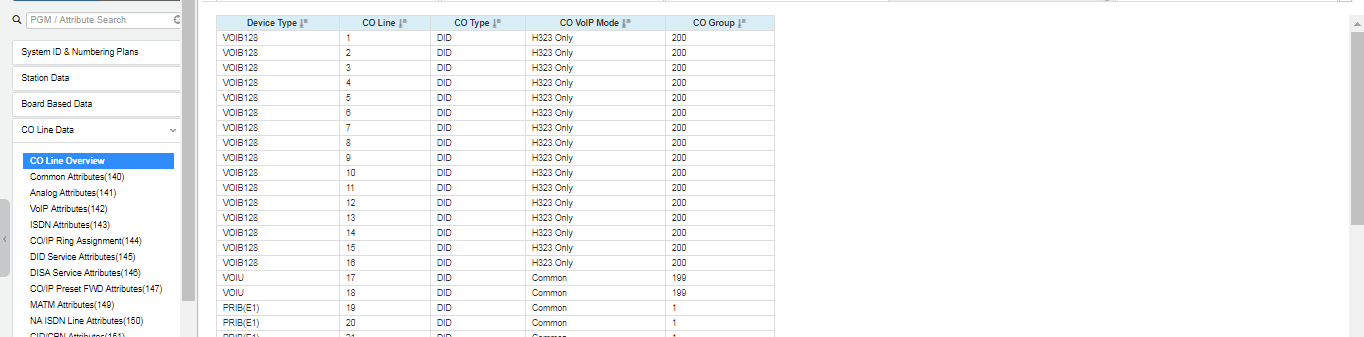

Вот что есть там
Стоит ли изменить с h323 на коммон?

Это все и объясняет! У вас для RTP только два канала! Которые common. Остальные же только для h323!

Вот тут вижу установлено кол-во портов. Может стоит здесь поставить больше?
