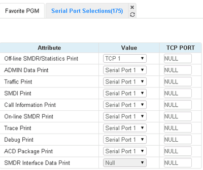

PBXCollect почему то не видит ничего. В чем может быть проблема?
1.png [ 12.11 KiB | Просмотров: 5784 ]

Сообщений: 39
Скрины настройки EMG и pbxcollect
Извините, а вы по RS232 подключены? У вас, просто, для On-line SMDR Print указано Serial Port 1...
