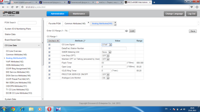

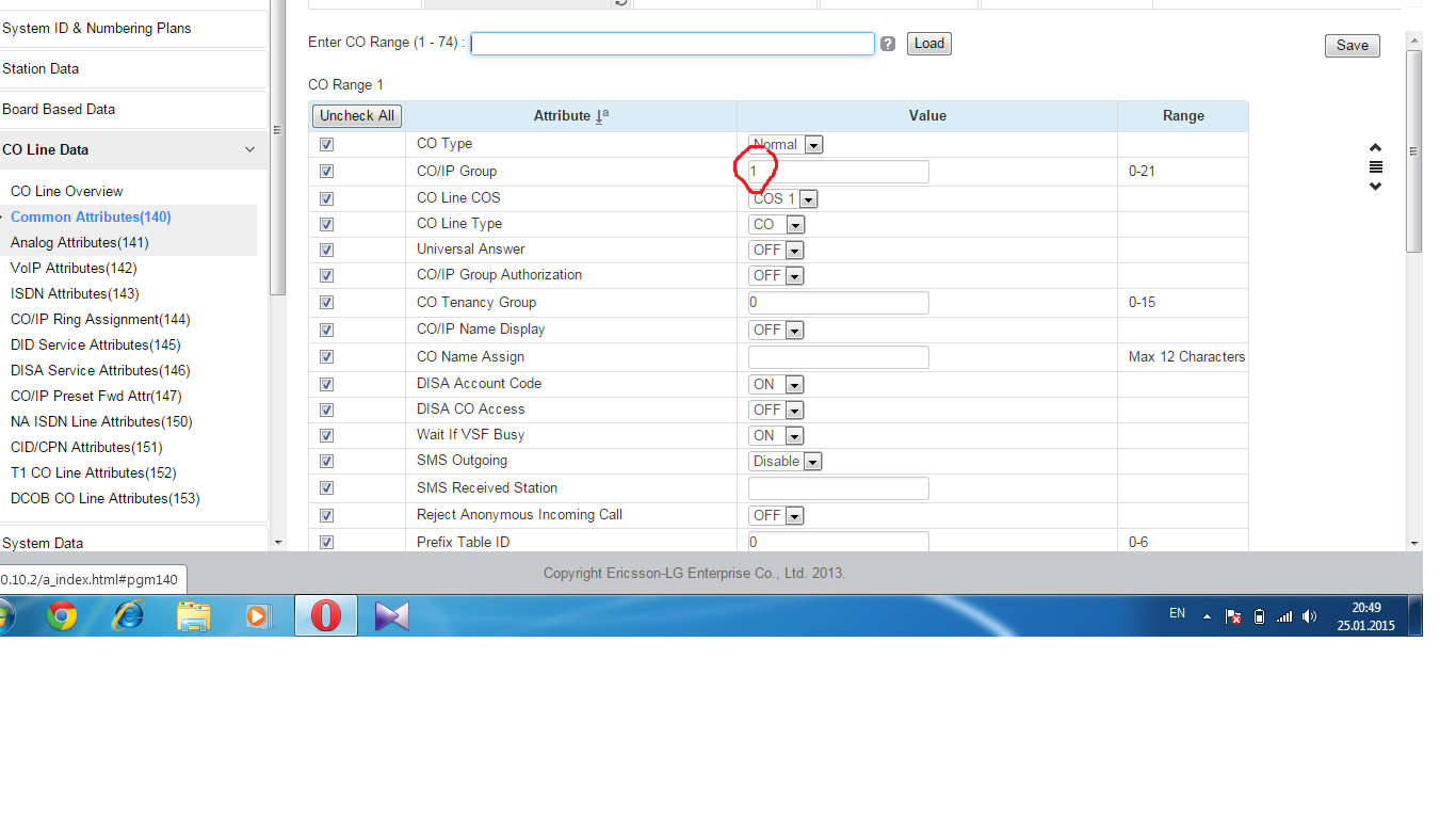

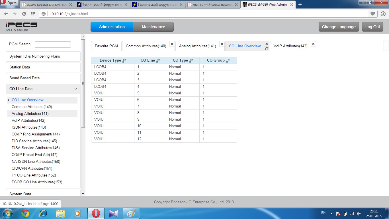

То что у меня на борту
Безымянный3.jpg [ 191.49 KiB | Просмотров: 5661 ]
CO group для каждой линии надо изменить и в итоге оставить только одну линию, через которую у меня выход, в первой группе,менять я так понял здесь:
Безымянный2.png [ 148.22 KiB | Просмотров: 5661 ]

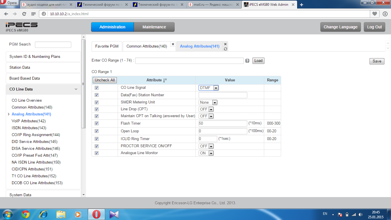

НУ и тип набора стоит такой:
Безымянный.png [ 171.21 KiB | Просмотров: 5661 ]

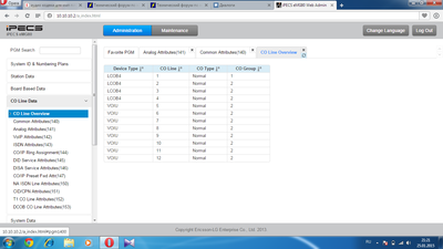

В итоге вышло вот так
Безымянный.png [ 160.97 KiB | Просмотров: 5656 ]
