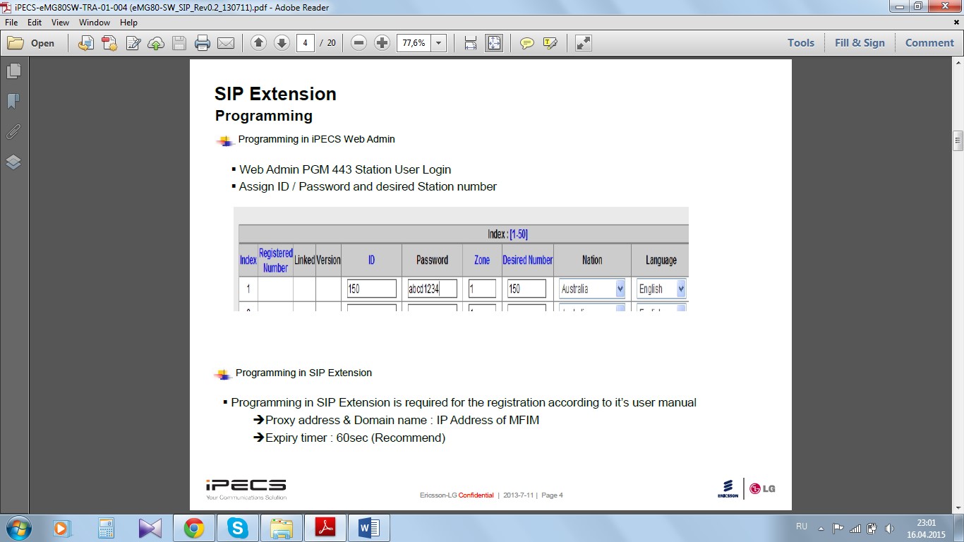

Странно )))
Я у них запрашивал на 14 каналов ))).
Но прислали мануал "iPECS eMG80 System SIP(iPECS-eMG80_SW-TRA-01-004)" почему-то с надписью "Ericsson-LG Confidential".

Выглядит примерно так.
Если интересно могу переслать.
