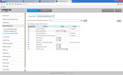

И этот работает. В 132 программе для сиквенса Phontage отключите RTP Security.

отключил вроде для 1 и 2 устройства я так понял это те под каким я их забивал в девайс что то там, но все равно шум при попытке разговора вот скрин прилагаю? может что то не так еще выставленно? а про еще 2 лицензии для смартфонов они тоже в комплекте?

Нет, сиквенс - это сиквенс (Seq). См. в 101тпрограмме какие сиквенсы назначены Phontage.
