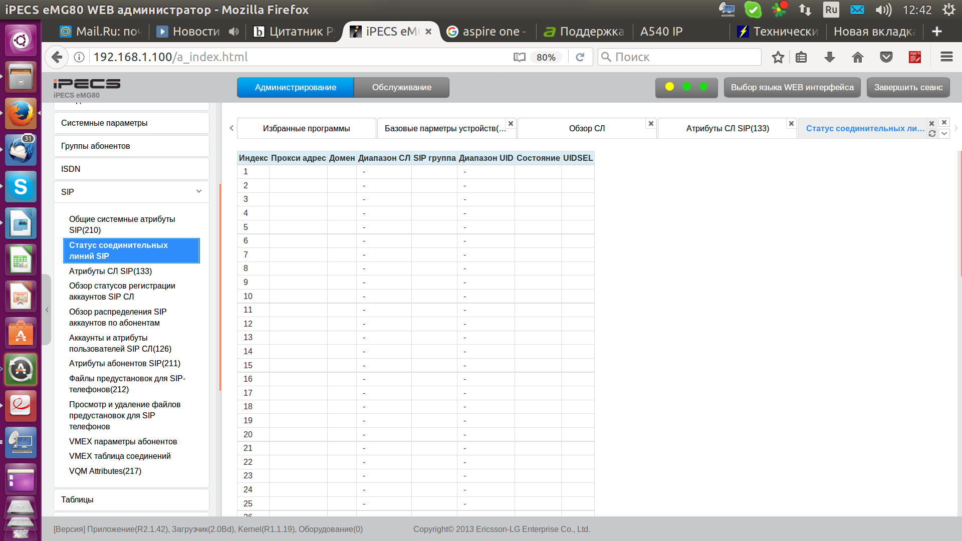

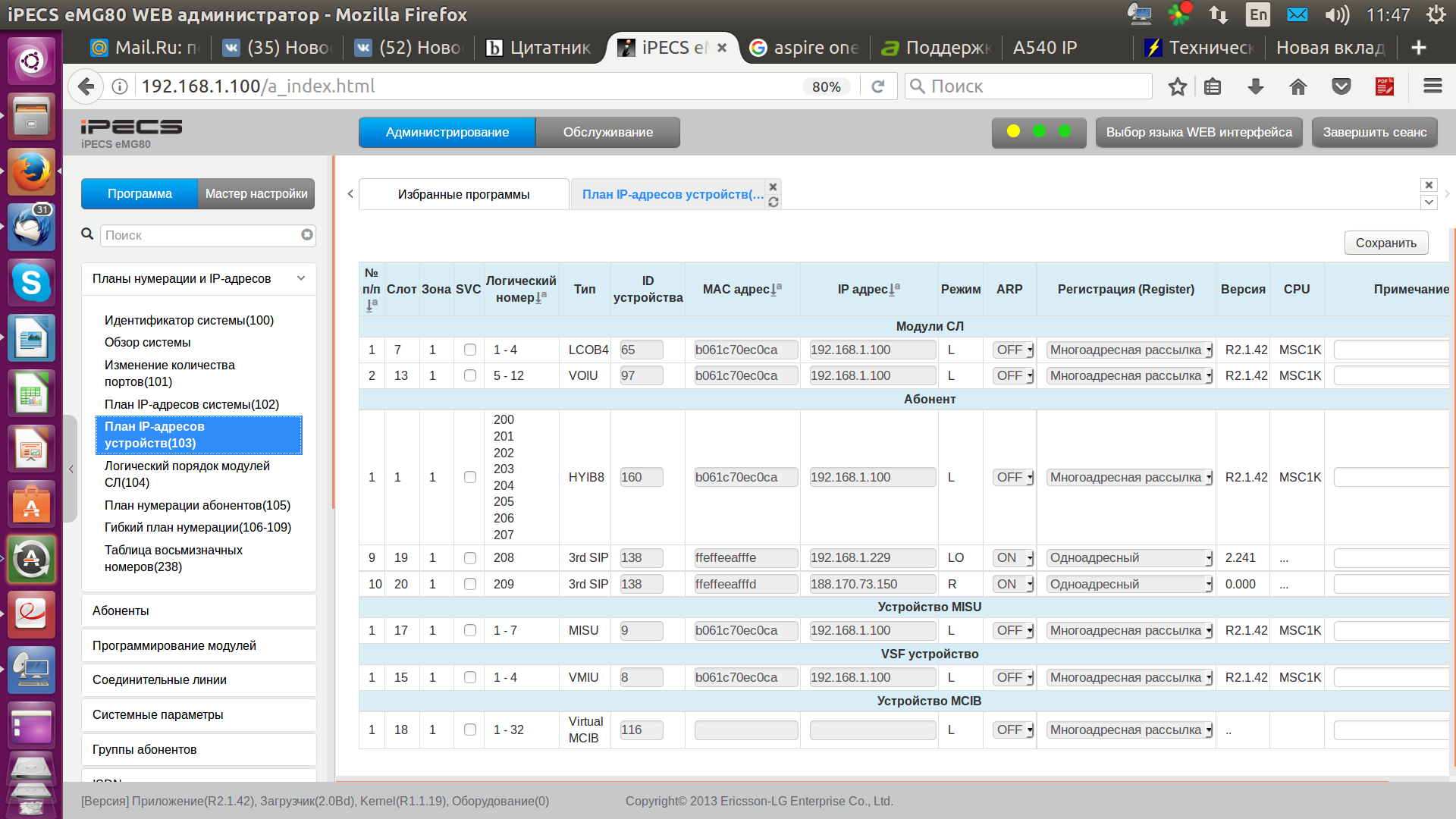

Возвращаясь к проблеме sip абонентов. Завел 2 абонента 208 номер внутренняя сеть, 209 абонент подключается снаружи из интернета. Регистрация у обоих прошла успешно. с 208 связь двустороняя, с 209 слышно, он не слышит. в 132 программе в каком слоту надо настройки делать в 13 или в 20? И как понять какую линию занимает sip абонент с номером 209 и занимает ли вообще?

сколько ip-линии поднято в АТС?
выведи действующие ip-линии под кнопки системника.
а если 208-й наберёт 209-й(или наоборот) - слышат друг друга?
209-й снаружи - порты RTP на рутере - прокинуты лишь в одну сторону
208-й в локолке....

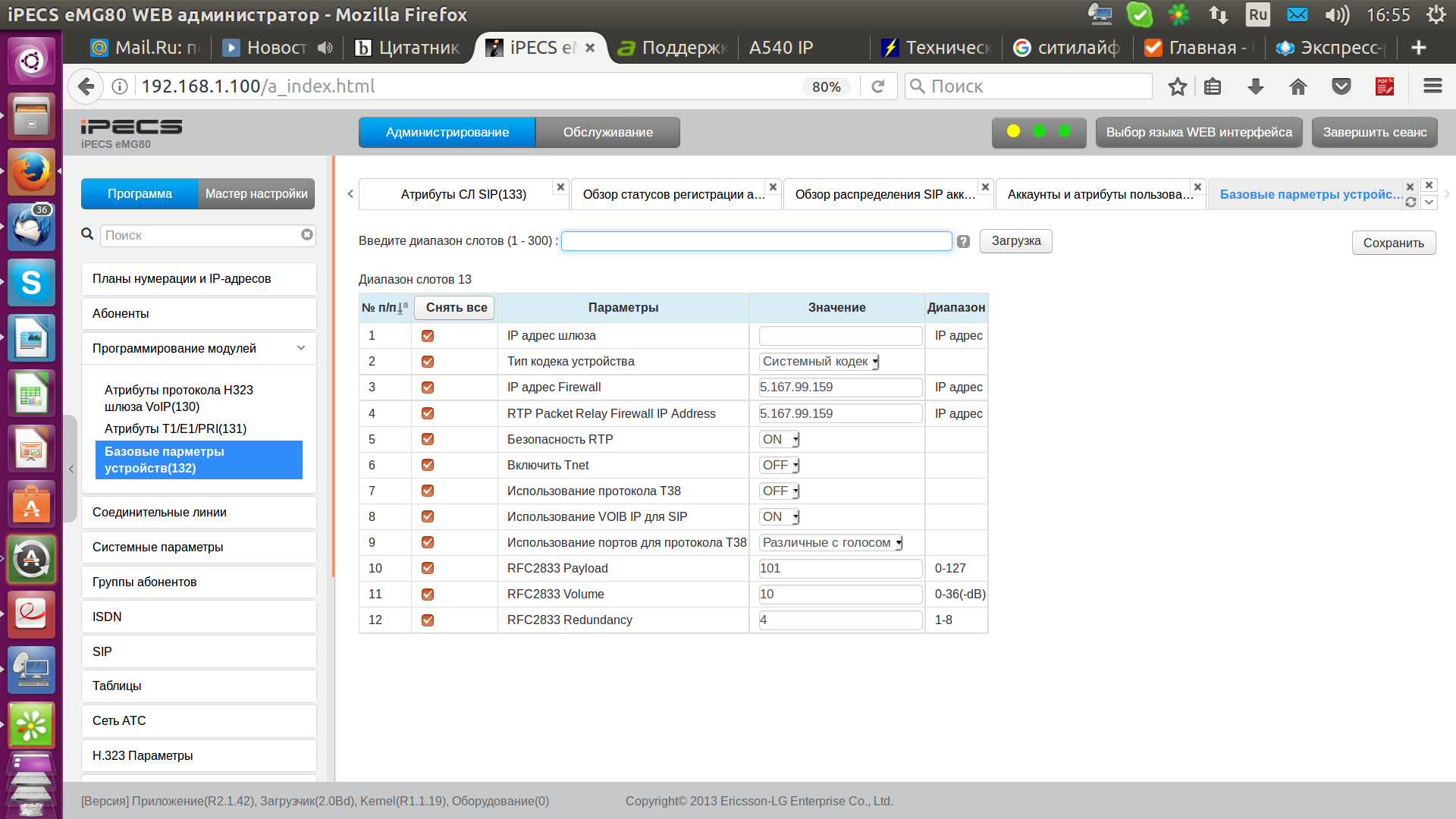

Не пойму, с какого вы заговорили о sip транках применительно к sip абонентам?!
В 132 программе RTP Packet Relay Firewall IP Address и Firewall IP Address сейчас прописаны для 13 сиквенса?

Да для 13 слота прописаны . RAS Multi-cast IP Address 224.0.1.41 На этот адрес пытается станция лезть. адрес стоит по умолчанию...

А зачем включили использование VOIB IP для SIP?
В 102-й программе прописан Firewall IP Address?
