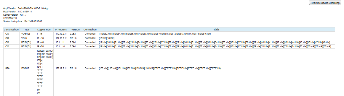

Кстати, а какая у вас версия сейчас на АТС?
Непрочитанное сообщениеДобавлено: 03 янв 2017, 13:33
Версия ядра?
download/file.php?id=593&mode=view
Непрочитанное сообщениеДобавлено: 03 янв 2017, 14:14
Это я просмотрел. :-)
У вас 2.1.6, а сейчас актуальная 2.1.13. Я бы обновил. Может, оно после обновления и заработает. Я про MSN.
