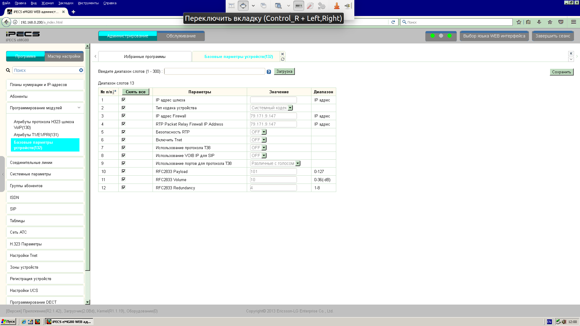

Радость была преждевременной. Связь прерывается на 30-й секунде стабильно.
Итак есть софтфон зарегистрированный в системе с номером 110 установлена программа на смартфоне.
Звонок осуществляется с 110 на 105 - slt телефон .
в 132 пгм на 13 слоте файервол стоит
трассировку прилагаю
110 номер имеет 2 ip адреса я так полагаю внутренний мегафона 100,67,142,16 и внешний
188.170.82.179
ip ipecsa внутренний 192.168.0.200 и внешний 79.171.9.147

Непрочитанное сообщениеДобавлено: 13 окт 2017, 20:29
Я полагаю, что в данной трассировке мы не должны бы видеть адрес 100.67.142.16 в SDP INVITE'а от номера 110. Именно туда eMG800 будет слать голосовой трафик (RTP). А должен же на 188.170.82.179!
Если софт-фон ничего не получает, то он, походу ничего не шлет в ответ, разве что постоянные REGISTER и INVITE( а их он шлет потому, что не получает RTP). В итоге eMG800 рвет соединение. 30 сек. это как раз тот таймер.
Короче, роутер на стороне софт-фона лезет в пакеты и подменяет адрес, а не должен бы!
Как то так...
