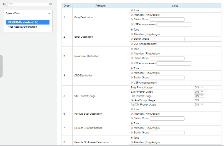

если нет записи, то по 167-й/error. что у вас там прописано?
не знаю как в samsung, но в MG - сигнализация на ip-адрес процессора, а rtp - ip-адрес платы VOIB.
в LDK -и сигнализация и rtp - ip-адрес платы VOIB.

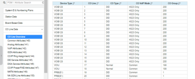

В этой? у меня емж800
Просто что прописываю правило 500ХХХ=ХХХ, что нет. Звонки приходят ( по трейсу номер 500132) и отправляются на 132 абонента. (меня это как бы устраивает, но не пойму логику обработки таких звонков)
Снимок.PNG [ 37.32 KiB | Просмотров: 1910 ]

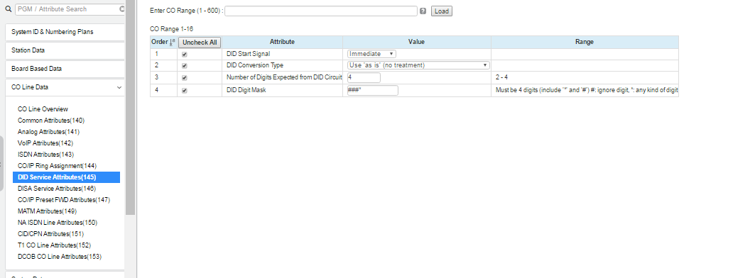

Непрочитанное сообщениеДобавлено: 16 янв 2017, 14:45

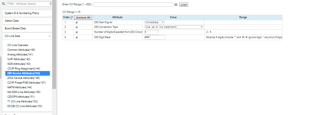

значит отрабатывает согласно 143-й пгм(три первые цифры срезать) и маски #***(последние три цифры без изменений) = DID
вам же и расписывал ранее, как отрабатывают разные типы did type
читать и вникать в доку, по ходу времени у вас нет????

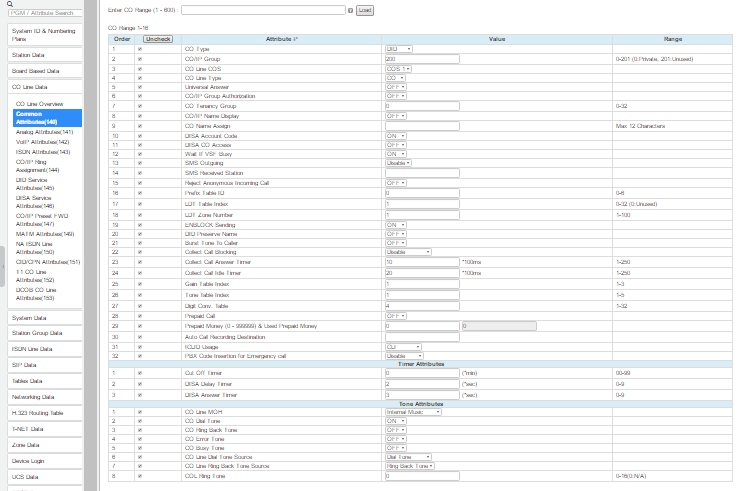

Тогда если я поставлю маску ###* звонок не должен же проходить?
Так как будет 1 цифра. А он проходит.
Снимок1.PNG [ 34.09 KiB | Просмотров: 1905 ]
Снимок.PNG [ 40.02 KiB | Просмотров: 1905 ]
Непрочитанное сообщениеДобавлено: 16 янв 2017, 15:07
срежь не три цифры, а 2 и проверь
при этом пустая 270-я

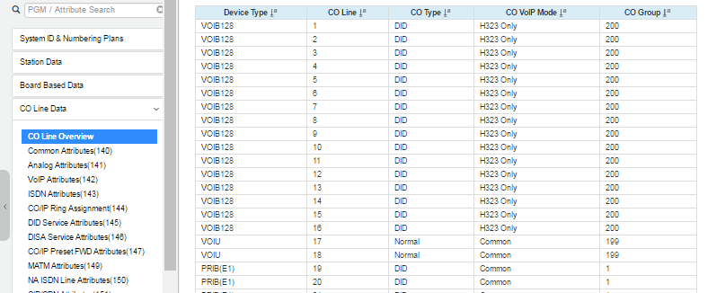

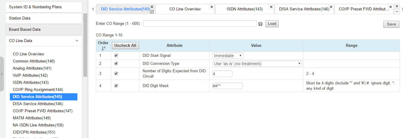

Вот звонок идет.
Снимок2.PNG [ 55.79 KiB | Просмотров: 1903 ]
Снимок1.PNG [ 40.75 KiB | Просмотров: 1903 ]
Снимок.PNG [ 53.79 KiB | Просмотров: 1903 ]
Непрочитанное сообщениеДобавлено: 16 янв 2017, 16:03
маска #***
Непрочитанное сообщениеДобавлено: 16 янв 2017, 16:07
маска #***
При любой маске проходит звонок.
Поэтому я не понимаю, как он из 500132 понимает абонента 132.

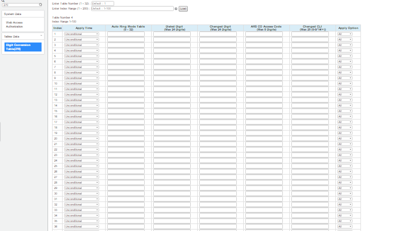

Тогда я правильно понимаю, что атс обрабатывает входящие по этой записи? и в digit convers table указывать дополнительно 7500XXX=XXX не нужно? Она сама из 324 по записи 5001#00 из 500132 понимает 132?
