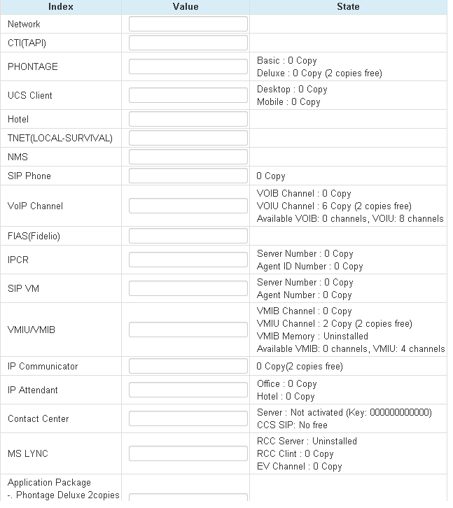

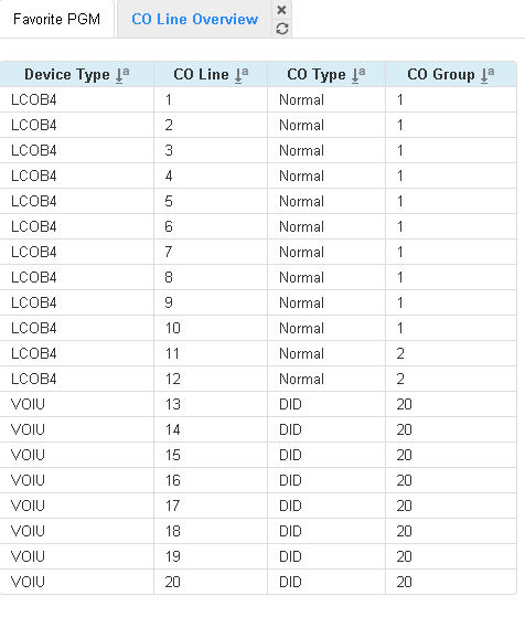

Можете скрин показать, какие у вас там имеются лицензии?
Но сначала посмотрите CO Type и CO/IP Group у линий 19-20.

Прикрепил два скрина!
Комментарий к файлу: Lic
2.png [ 37.06 KiB | Просмотров: 5359 ]
Комментарий к файлу: CO Line Overview
1.png [ 21.28 KiB | Просмотров: 5359 ]
