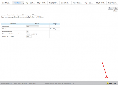

После сброса IPECS eMG MPB800 после входа в install wizard внизу в статусной строке написано Read Onle и не дает ничего менять. version App R3.1.7 Boot 1.0Ga, Kernel R1.1.28 Пожалуйста помогите.

Видимо, есть еще одна сессия активная... Если НИЧЕГО не дает менять. Next жали? Собственно, на показанной странице и не надо ничего менять.
Если бы все было так просто, я бы не спрашивал на данном форуме. В том то и дело, что на 8 шаге он просит задать нового пользователя и дальше не идет.
в другом браузере откройте, лучше всего в яндексе

Прогбовал. Не помогает. Может сброс как то не так делаю.

Физические переключатели wp на панеле переключали?
Спасибо. Единственная толковая подсказка. Я вчера уже разобрался. Оказывается при положении в on переключателя wp редактирование запрещено и выходит надпись read only. Нужно было перевести переключатель в положение off.
