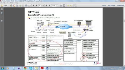

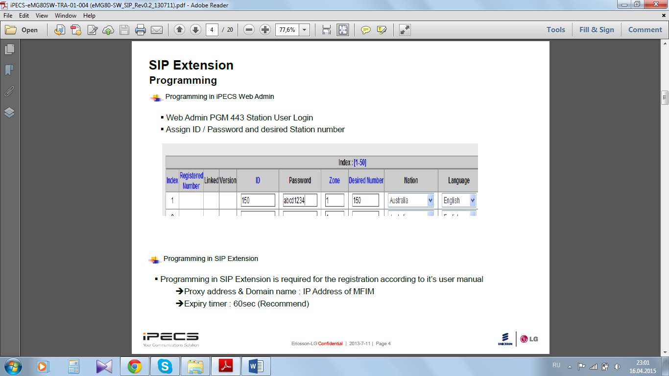

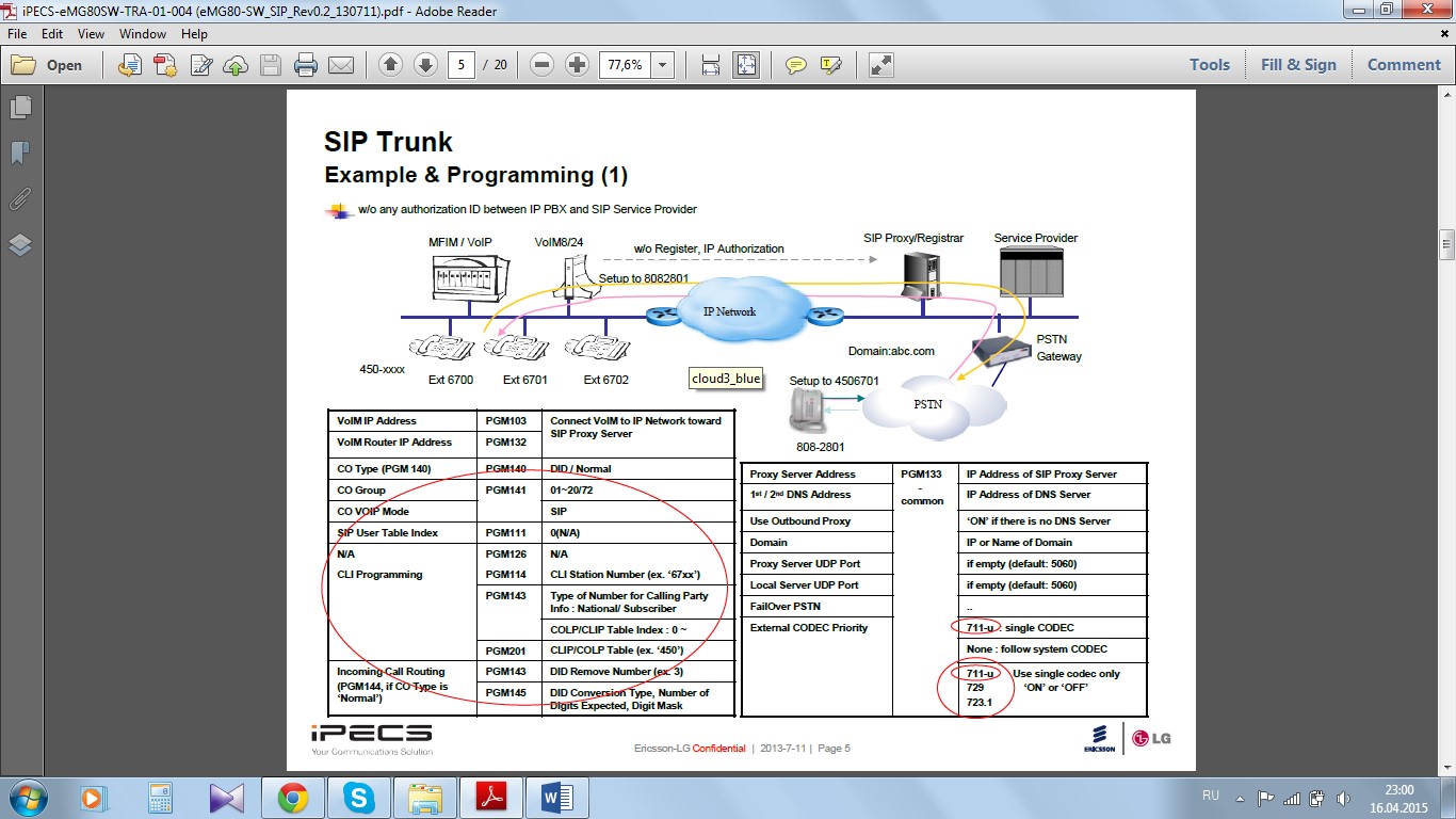

Но прислали мануал "iPECS eMG80 System SIP(iPECS-eMG80_SW-TRA-01-004)" почему-то с надписью "Ericsson-LG Confidential".
 Заголовок сообщения: Re: iPECS-eMG80 объединение АТС
Непрочитанное сообщениеДобавлено: 16 апр 2015, 22:46
Сообщений: 8389
Это что за мануал такой?
Непрочитанное сообщениеДобавлено: 16 апр 2015, 23:03
Зарегистрирован: 27 ноя 2014, 00:36
Сообщений: 21
Выглядит примерно так.
Если интересно могу переслать.
