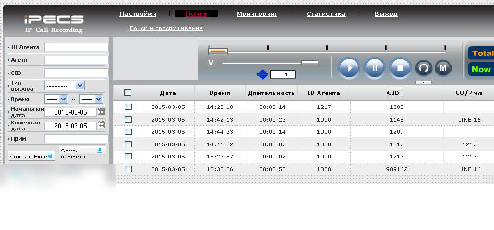

В программе IPCR, в списке записанных разговоров отображается CID абонента длинной в 6 символов.Возможно ли увеличить длинну CID? Скрин прилагаю
IPCR.JPG [ 125.52 KiB | Просмотров: 22742 ]

Это, в общем то, к IPCR не имеет отношения. Это проблемка АТС, похоже. Я такое наблюдал, но не часто. Сейчас стал проверять - если сделать паузу(задуматься) при наборе номера, то набор проходит, а циферки после этой паузы не отображаются.
Исследовать надо...
Это у вас номера набираются по аналоговым внешним линиям в тоне?

Да, Ipecs через LDK выходит на внешние линии
Сегодня начал смотреть, волшебным образом все само исправилось, в CID 10 знаков, в чем была проблемма неизвестно

Да нет, сейчас специально делал паузы во время набора, продолжительностью 2-5 секунд, все нормально отображает, похоже где то еще собака зарыта

Странно. Я вчера проверял с паузами и циферки в отображении терялись.
