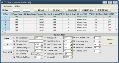

shushlyaev писал(а):
system: Aria SOHO
MPB: DX84P-3.9Ca
1. ...НО, если не поднять трубку, до звонит до "посинения".
Включите встроенные отбойники. См. PGM142/18 (Busy/Error CPT).

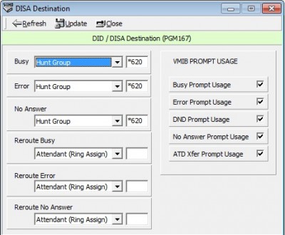

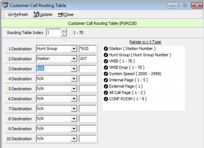

1. ...Если не набирать номер, то на группу вызов не идет.
См. PGM167 или 228 (если голосовое меню используется).
В PGM142 есть "Line Drop using CPT" и галка на нем включена
А причем тут "Line Drop using CPT"?! Я вам писал про "Busy/Error CPT"!
В PGM228 мню прописано, но не используется, если пользоваться, то все ОК.
Если в 228 программе прописано хоть что то, т.е. меню активировано, то в 228 программе и надо по Busy/Error/No Answer выставить Hunt group - *620!

Прикладываю скрины команд PGM для отсутствия разночтений.
PGM228.jpg [ 76.31 KiB | Просмотров: 17143 ]
PGM141_142.jpg [ 97.35 KiB | Просмотров: 17143 ]

Да, еще прикладываю скрин PGM167
PGM167.jpg [ 63.92 KiB | Просмотров: 17141 ]

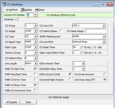

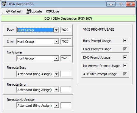

Непрочитанное сообщениеДобавлено: 28 июн 2018, 10:30
А вы что, все настраиваете в офлайновской проге?! Зря, не рекомендую! Кто надоумил?! Пользуйтесь PC Admin онлайновской! Офлайновскую прогу я пользую только для просмотра настроек, когда нет возможности подключиться к АТС, но имеется бекап. В ней не все видно!
http://atsvtule.ru/download/files/ipLDK ... elease.zip
 Заголовок сообщения: Re: DISA vs Hunt group
Непрочитанное сообщениеДобавлено: 28 июн 2018, 10:38
Почувствуйте разницу...
QIP Shot - Screen 036.png [ 9.69 KiB | Просмотров: 17140 ]
QIP Shot - Screen 037.png [ 22.37 KiB | Просмотров: 17140 ]
Это скрины PC Admin версии C[3].9Ib. Последняя из мне известных. Ссылку выше дал.
