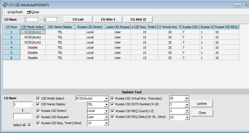

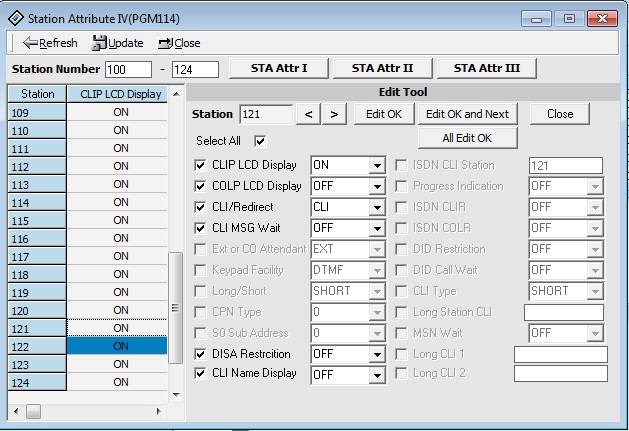

Не получается настроить отображение номера вызывающего абонента. Отображаются только на системном телефоне. Как настроить отображение на внутренних телефонах? ПГМ 110, 114, 147 прилагаю.
Комментарий к файлу: в CID mode select пробовал ставить различные варианты. Все настройки что приведены были установлены до меня...
147.jpg [ 110.13 KiB | Просмотров: 5966 ]
Комментарий к файлу: CLI Name Display ставил в ON
114.jpg [ 101.14 KiB | Просмотров: 5966 ]

Это все хорошо! Все правильно и работает, коль на системнике номера отображаются!
А самое то главное - аппараты то ваши SLT поддерживают функцию Caller ID??

Опять же, АОН, а нужен Caller ID!
К примеру, на DECT Panasonic по-умолчанию включен АОН (т.е. "русский" АОН) - нужно выставить Caller ID!
