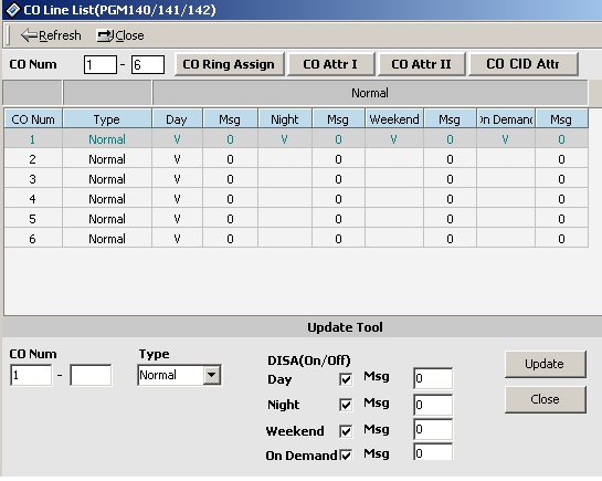

Непрочитанное сообщениеДобавлено: 31 янв 2013, 12:00
Зарегистрирован: 10 янв 2013, 12:13
Сообщений: 30
Галочки стоят
Безымянный.jpg [ 63.39 KiB | Просмотров: 3315 ]
 Заголовок сообщения: Re: Не звонят телефоны
Непрочитанное сообщениеДобавлено: 31 янв 2013, 12:04
Значит, включен! Все отрабатывается по программе - станция отвечает, выдает "ответ станции" (можете в тоне набрать внутреннего абонента) далее (в отсутствии набора) по 167 программе по назначению для Error.

а как сделать так, чтобы звонки сразу шли на внутренние без набора внутреннего попорядку
Непрочитанное сообщениеДобавлено: 31 янв 2013, 12:38
Ответ же ОЧЕВИДЕН! Отключите DISA в 140 программе и назначьте вызовы в 144.
