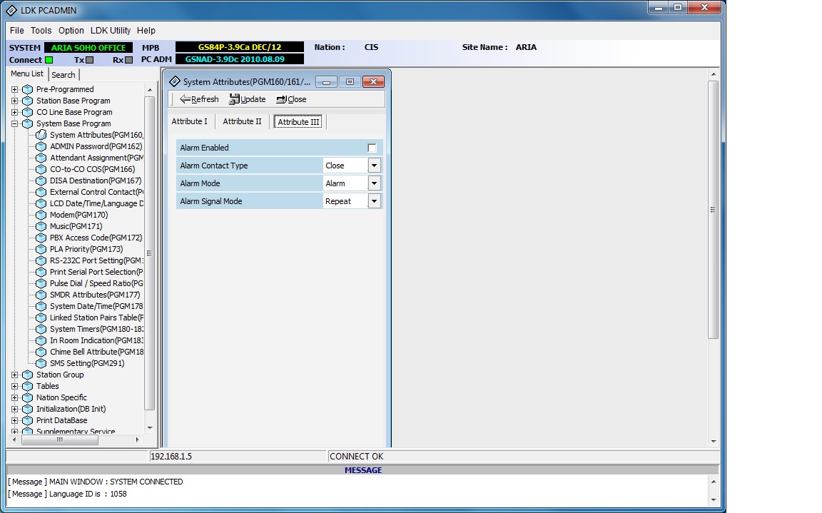

По поводу мигания клавиши DND/Fwd при включенном Автоматическом режиме - на версии 3.9 в System Attributes III имеется параметр Auto Mode Flash Rate.
Такого значения в PGM 160/161/162 не нашел.
Это не удивительно! Вы ж используете PCAdmin версии 3.8, не было на 3.8 этого параметра!
Использовать PCAdmin версии ниже версии прошивки АТС неправильно! Наоборот еще прокатит...
Обновил ПО, но ничего не изменилось, такого пункта не вижу.
Безымянный.jpg [ 181.08 KiB | Просмотров: 3531 ]
Непрочитанное сообщениеДобавлено: 16 апр 2014, 16:38
Эта версия уже тоже не первой свежести. Где вы их находите? :-)
Вот ссылка на админку C9Ia

Спасибо за свежую версию ПО. Получилось, однако! А на что еще эта настройка влияет, кроме светодиода кнопки Dnd\Fwd в Автоматическом режиме День\Ночь?

Вот по просьбе тех, кого раздражает, корейцы и сделали. Только на "моргание" и влияет.

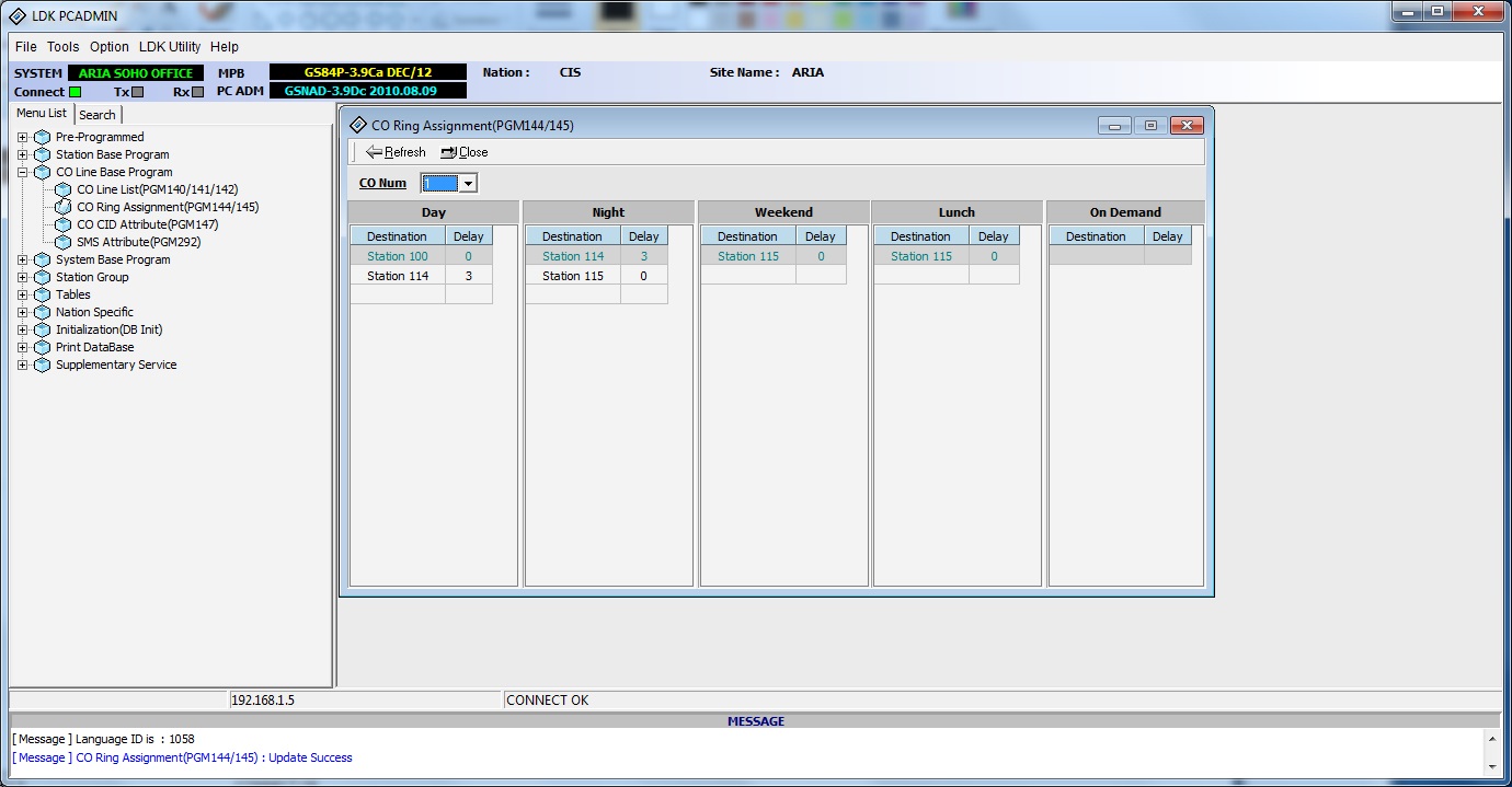

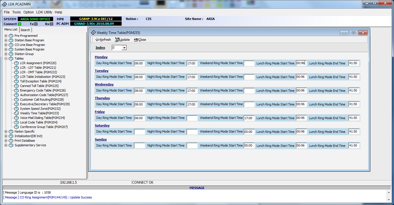

В виду того, что в офлайне, к сожалению, видно не все, покажите скрины 144 и 233 программ.
Вот скрины PGM 144 и 233. В новой версии ПО появился режим Lunch, в 144 я сейчас добавил номер (было пусто), а вот после того как открыл 233 обалдел. Какой-то зоопарк непонятный. Вообще-то мне Lanch в авторежиме не нужен, соответственно что там прописать, что бы он по расписанию вообще не работал. Просто поудалять все значения касательно Lunch, этого будет достаточно? Я предполагаю, что Lunch секретарь будет при необходимости включать сама, а вообще будет авторежим, но только между "День", "Ночь" и "Выходной". Вопрос еще такой, если уж идет речь об авторежиме: а возможно ли где-то прописать праздничные дни хотя-бы до Нового года, что бы АТС различала в Авторежиме не только выходные но и праздничные дни, а так же рабочие дни по субботам. Ведь бывает, что несколько дней на праздники отдыхаем, а потом по субботам отрабатываем или еще как-то так.
