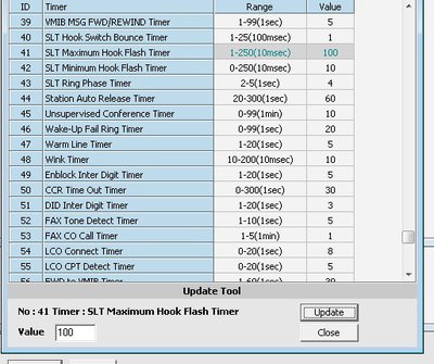

Корче, все работает так, как должно работать! Кратковременное нажатие на рычаг, если длительность меньше SLT Maximum Hook Flash Timer, ставит внешнюю линию на удержание так же, как при нажатии, например, кнопочки Flash при переводе вызова. В общем то, выше я уже написал - чтобы внешняя линия разъединилась, нужно рычаг на аналоговом аппарате держать нажатым более значения SLT Maximum Hook Flash Timer!
Мне, все же, кажется, что отбой у вас сейчас должен происходить где то через 1 сек.!

Кстати, можете, для проверки так сказать, уменьшить SLT Maximum Hook Flash Timer, например, до 11(110 мс).

Tim писал(а):
Maximum = 100
Minimum = 10
Э... Это вы на системном аппарате смотрите?? Если да, то у вас SLT Minimum Hook Flash Timer = SLT Maximum Hook Flash Timer. Это неправильно!!! SLT Minimum Hook Flash Timer должен быть МЕНЬШЕ SLT Maximum Hook Flash Timer.
Не подумал я об этом сразу... :-(
Помогло, спасибо большое

Это не помогло, а подтвердило, так сказать, что все работает так, как настроено! Т.е., все в норме.
А теперь, видимо, аналоговые аппараты не смогут вызовы переводить! У них значение Flash должно быть 100мс.

Что-то я не понял, у меня было как на рисунке..... поменял Максимум на 11 сброс стал происходить сразу и в тоже время перевод работает

Так все зависит от типа аппарата еще. Какие аппараты используются? Если, например, Panasonic 2350, то у него длительность Flash, как раз, 100 мс, вроде.
Загляните в Руководство по программированию и посмотрите, за что отвечают параметры, о которых идет речь.
Они и есть

Тогда все логично! :-D
