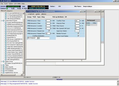

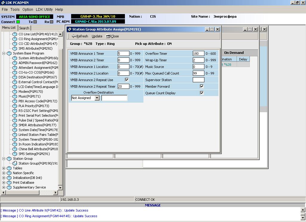

Обновил PCAdmin и установил значение в "on".
Однако линия все равно не отбивалась.
Дело оказалось еще в том, что у меня на эту линию была настроена ПГМ144 для группы типа Ring, как только указал конкретную станцию, то стала отбивать через 5 секунд (примерно).
Видимо параметры кольца держат линию, есть предположение какие? (см.вложение)

О каком таком кольце речь? О чем это?
Если у вас DISA не используется, то, совершенно, должно быть по барабану, куда назначен вызов - на абонентов, или на Station Group (при условии, что в атрибутах группы не настроено воспроизведение сообщений)!
Т.е., если извне перестает поступать вызывное напряжение, то АТС перестает посылать вызовы по назначению. По -умолчанию, АТС ждет 6 сек. поступления след. посылки, если не поступила, то считает, что вызов прекращен.

Сорри, за долгое молчание, но думал, что я понял, оказывается что не совсем))
мой случай - настройки аттрибутов по воспроизведению сообщений. установлено repeat use, сбросил по дефолту.
Спасибо, что разъяснили.
