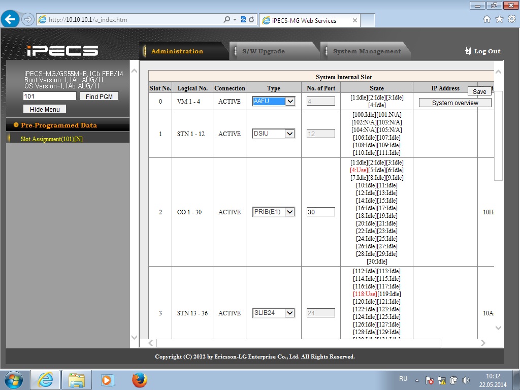

Непрочитанное сообщениеДобавлено: 22 май 2014, 11:51
Зарегистрирован: 21 май 2014, 20:20
Сообщений: 8
Про логи я неверно вопрос задал. Интересовало, есть ли еще что в MPB Log, кроме того, что вы указали?
Кроме повторения этой ошибки, других ошибок нет.
Вызов уходит на номер 100, ок. А как у вас это назначено? Именно, на номер, или на Station Group, в которой номер 100?
Если правильно смотрю, то в CO Ring Assignment (167) [N] выбран "Ring Assign", Feature: "N/A"
Station Delay Value [Station:Delay] 100:0
ЗЫ: DISA везде, где попадалась, OFF, не знаю имеет ли это значение

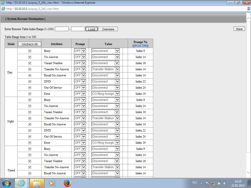

Непрочитанное сообщениеДобавлено: 22 май 2014, 12:49
Должна проглядываться некая цепочка. В Digit Conv Table(251~252) [N] назначен вызов на Announcement Table(приветствие). Announcement Table(259) [N] - смотрим какая таблица CCR указана. В CCR Table(260) [N] смотрим System Reroute Table Index (1-100) - какой индекс указан, смотрим назначения для этого индекса...
Непрочитанное сообщениеДобавлено: 22 май 2014, 13:34
Сообщений: 8
В Digit Conv Table(251~252) [N] заполнено два значения:
Dialed Digit 495<городской номер> и ChangedDigit *67001
В Announcement Table(259) [N]:
VMIB Slot No: 0
Announcement No: 1
CCR TableIndex: 1
Дальше непонятней, поэтому скрины:
Комментарий к файлу: Индексы
index.jpg [ 240.52 KiB | Просмотров: 4818 ]
Комментарий к файлу: System Reroute Table Index
sysreroute.jpg [ 203.05 KiB | Просмотров: 4818 ]
Непрочитанное сообщениеДобавлено: 22 май 2014, 13:40
Все опять не совсем то! Может вы бекап выложите?
