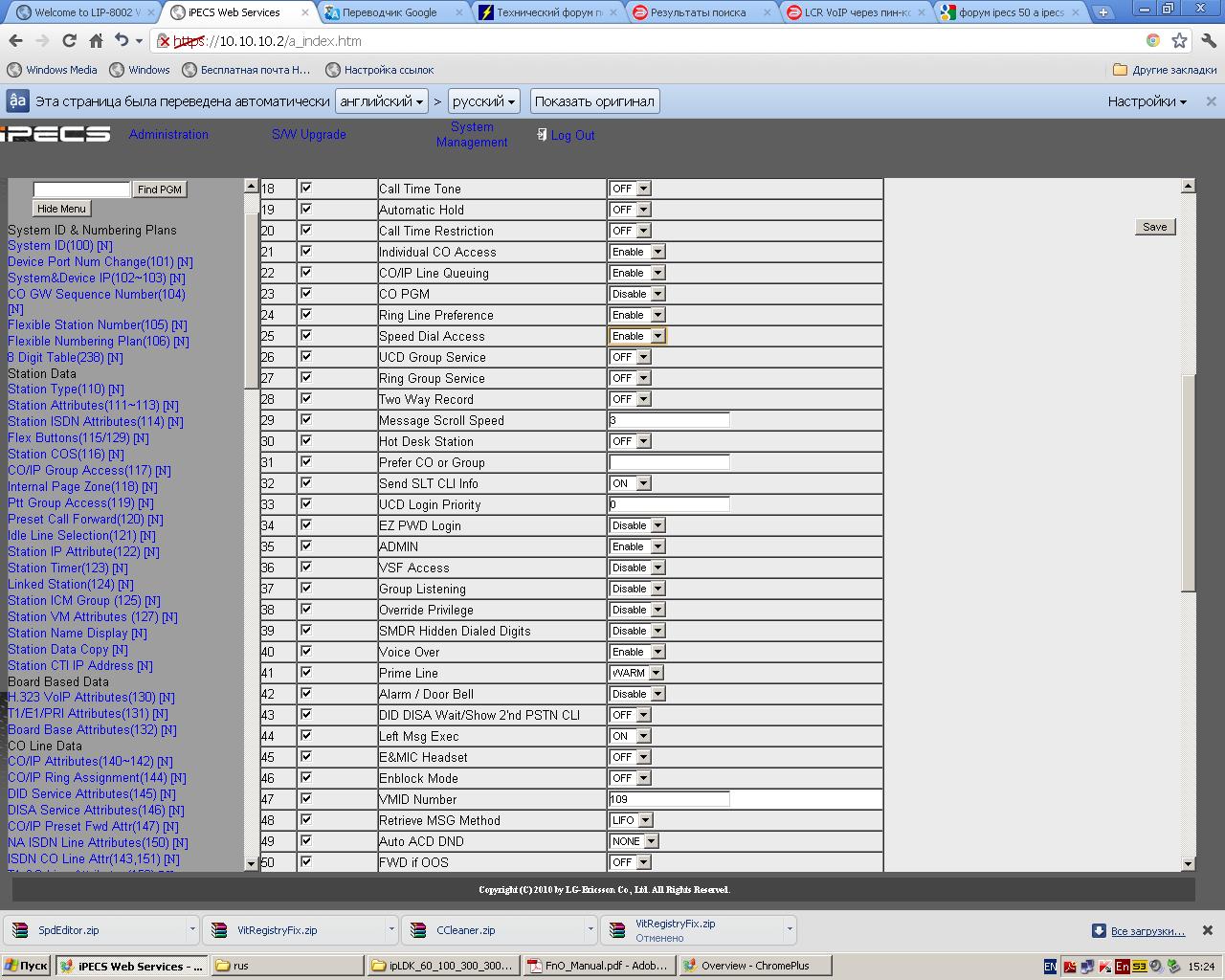

Нет, естественно! А вы абоненту то разрешили использовать speed ячейки??
Station Attributes(111~113) [N]-->Speed Dial Access.
У вас, вообще, ничего не набирается, выходит. А как же тетенька, которая говорит?? :blink:
там у меня enable
доступно.JPG [ 241.74 KiB | Просмотров: 3387 ]

uda4nik писал(а):
т.е. *555 200 пи пи пип пип пи
*555 - это же Speed Dial Programm. Т.е., код для программирования Speed ячеек. Но, программировать системные ячейки можно только с аппарата аттенданта, или по web(System Speed Dial [N]).
Чтобы набрать номер из ячейки нужно использовать код *558 (SLT Speed Dial Access).
Т.е., чтобы позвонить, используя системную ячейку 200, на аппарате нужно набрать *558200!
спасибо
работает ....))))
