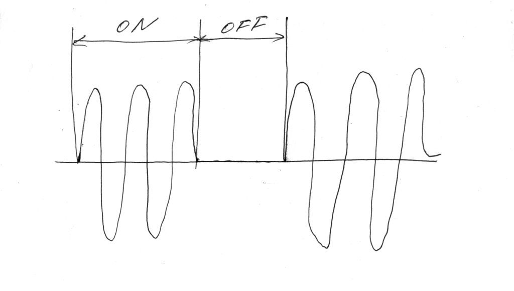

А не могли бы вы, если есть время, хотя бы примерно прояснить физический смысл данных параметров (Busy Tone Cadence и Error Tone Cadence), т.к в последнее время некоторые сотрудники говорят, что разговоры бывает разъединяются сами собой, хочу понять, может ли это быть вызвано с изменением этих параметров?
Непрочитанное сообщениеДобавлено: 19 мар 2013, 16:18
Такую элементарщину пояснять ни разу не приходилось. См. мои каракули... :-)
Image2.jpg [ 29.3 KiB | Просмотров: 2100 ]
Еще, конечно, имеет значение частота сигнала заполнения ON.

Это для вас элементарщина) А не могли бы вы сказать, где конкретно на вашем рисунке значения Busy Tone Cadence и Error Tone Cadence? И что в данном случае вообще такое каденция? Частота, длительность или интервал?
Непрочитанное сообщениеДобавлено: 19 мар 2013, 19:32
Елы-палы, интересный и неожиданный поворот! :-)
На моем "высокохудожественном" рисунке не изображен конкретно ни сигнал BUSY, ни ERROR, ни, тем более, нет там никакой каденции. Я нарисовал шаблон сигнала.
Сигнал занято(ошибка) представляет собой периодический сигнал - тон(ON) - пауза (OFF). А каденция в нашем случае, совсем по простому, есть длительности ON и OFF. Вообще, и частота сигнала при ON тоже относится к каденции, но в MG нет возможности указать ее.
Что есть каденция, как таковая, можно найти в инете.
Так вот, задав каденции сигналов Busy, Error, мы указали станции параметры сигнала, которые она определяет как Busy и Error и при обнаружении таковых разрывает соединение.
Извиняйте, объясняю, как могу - не педагог. :-D
