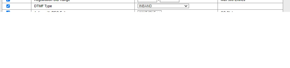

Гляньте в SIP CO Attributes(133), что указано для DTMF Type. Обычно провайдеры требуют RFC 2833.
DTMF Type - INBAND указано, но можно выбрать 2833
файл приложил
1234241234214.jpg [ 14.26 KiB | Просмотров: 34093 ]

Пробуйте. Вообще, все это надо у провайдера уточнять.
Выбираю 2833, но нет кнопки save, после обновления страницы возвращается INBAND
сверху написано
Please be aware that the SIP Attributes settings are CO line based in 5.5, instead of gateway based as they were in 5.0 (Пожалуйста, имейте в виду, что настройки атрибутов SIP в версии 5.5 основаны на общей линии, а не на шлюзе, как это было в версии 5.0)
