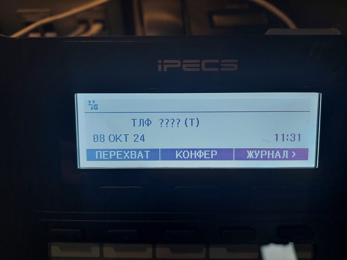

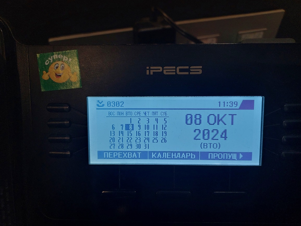

Добрый день.
Коллеги, подскажите, закупили аппарат в счет сломанного.
Подключили, проверил сетевые настройки IP адрес, маску, IP адрес АТС. Большинство настроек подтянул на автомате, на АТС убрал FWD if OOS. Телефон звонит, но определяется как (FFFF), при звонке на номер 0301 (неверный номер), при звонке на группу на него звонки не приходят.
На дисплее отображается (ТЛФ ????).
Подскажите, где я что то недостроил, чтоб все корректно заработало?
Прилагаю скрин аппарата с номером 0301 и исправного аппарата с номером 0302.
Комментарий к файлу: 0302 рабочий
20241008_113354.jpg [ 282.96 KiB | Просмотров: 21191 ]
Комментарий к файлу: 0301
20241008_113343.jpg [ 222.25 KiB | Просмотров: 21191 ]

Вам сюда Flexible Station Number(105)
 Заголовок сообщения: Re: iPECS UCP600
Непрочитанное сообщениеДобавлено: 08 окт 2024, 12:14
Хм, вам надо было просто в Device IP Plan(103) у абонента со сломанным аппаратом указать MAC Address нового аппарата. И DEV ID другой, если меняете на аппарат другой модели.
Вы же, судя по всему, подключили новый аппарат как нового абонента... Удалите этого FFFF и в 103 проге сделайте, что я написал.

Закупленный аппарат слегка отличается были LIP-9030, закупили LIP-9020.
Попробовал в графе МАК адреса отключенного аппарата подложить МАК нового, подключился под новым IP адресом.
Комментарий к файлу: Старый с МАК нового аппарата
Screenshot_16.png [ 6.67 KiB | Просмотров: 21177 ]
Комментарий к файлу: Зарегестрировал новый аппарат с этим МАК.
Screenshot_15.png [ 7.37 KiB | Просмотров: 21177 ]
Непрочитанное сообщениеДобавлено: 08 окт 2024, 12:58
Если аппарат другой модели, то надо и DEV ID поменять! Я ж написал! У LIP-9020 DEV ID 244 (см. System Overview).
Только абонента FFFF предварительно удалить надо! Отключить новый аппарат и удалить этого вот нового абонента.
Потом внести изменения для 0301 в 103 программе и после этого аппарат новый подключить!

Да, да.
Разобрался, все заработало!
Спасибо Вам в очередной раз за ваш професианализм!
