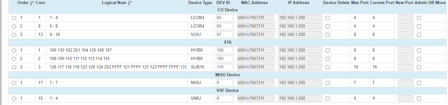

Здравствуйте. Имеется АТС IPECS eMG80, в которой установлены две платы HYIB8. Как оказалось это гибридные порты, и на одном порту находятся два номера, то есть в коннектор rj-11 помимо двух центральных жил воткнуты и боковые две, и уходят эти два конца в разные стороны на два телефона. Вопрос, а где на веб-интерфейсе это все дело настраивается? Я уже все программы перелазил, на упор не могу найти про это информацию, как это вообще все устроено? Как я понимаю есть таблица номеров, которые можно привязать к определенному порту, но где это искать?

На гибридных портах не два номера, а один (либо цифровой аппарат подключается на боковые контакты, либо аналоговый аппарат на внутренние контакты).
Два номера это про SLIB16.
В общем то, все железо описано в документации по установке.

Flexible Station Number - тут задаются номера для абонентских портов.

То есть два аналоговых телефона на гибридных портах не могут работать? А на SLIB16 тогда это как устроено, на этой плате так можно сделать?

Вы заглянули бы в документацию!
У SLIB16 на разъемах по два номера ( я уже написал ранее), плата на 16 аналоговых абонентов. На внутренних контактах порты 1-8 платы, на внешних контактах порты 9-16.

Про специфику работы SLIB16 вот не могу найти информацию. У меня собственно вопрос сейчас в том, что эта плата физически на 8 портов, а с 9 по 16 это как вообще? Или 9-16 имеется ввиду внешние контакты на портах 1-8?

Хм, вы задаете вопросы, ответы на которые я уже написал!
Еще раз, плата SLIB16 на 16 абонентских портов. Разъемов для подключения абонентов 8 и на каждом из этих 8-ми разъемов ДВА АБОНЕНТСКИХ порта!
