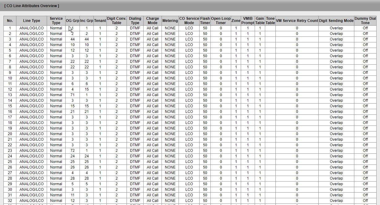

Хм, а как теперь узнать CO Line?
Непрочитанное сообщениеДобавлено: 30 сен 2021, 14:21
Дык, все там же.. CO Line Attribute(160~163), нажав Overview. Увидите, какие линии у вас в Outпoing CO Group 70.

Первый столбик № это группы? Если так, то 70 линии в 70 группе...

Тут не все видно. Которые обозначены SIP в 70-группе. Последняя 64, а первая какая.
И желательно после 64-й линии убрать все из 70-й группы.
