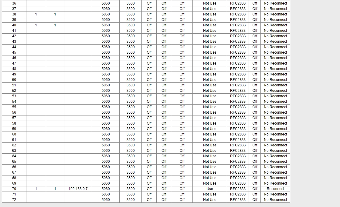

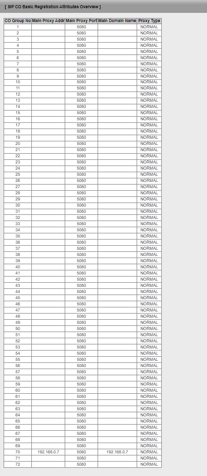

SIP CO Basic Registration(370), SIP CO Additional Regist.(371). Нажмите Overview.
192.168.0.7 это Астериск
2021-09-30 14_06_48.jpg [ 200.43 KiB | Просмотров: 4895 ]
2021-09-30 14_07_10.jpg [ 655.86 KiB | Просмотров: 4895 ]
2021-09-30 14_07_17.jpg [ 526.39 KiB | Просмотров: 4895 ]

Ну, если 192.168.0.7 - адрес Астериска, то да, 70-я CO Group.

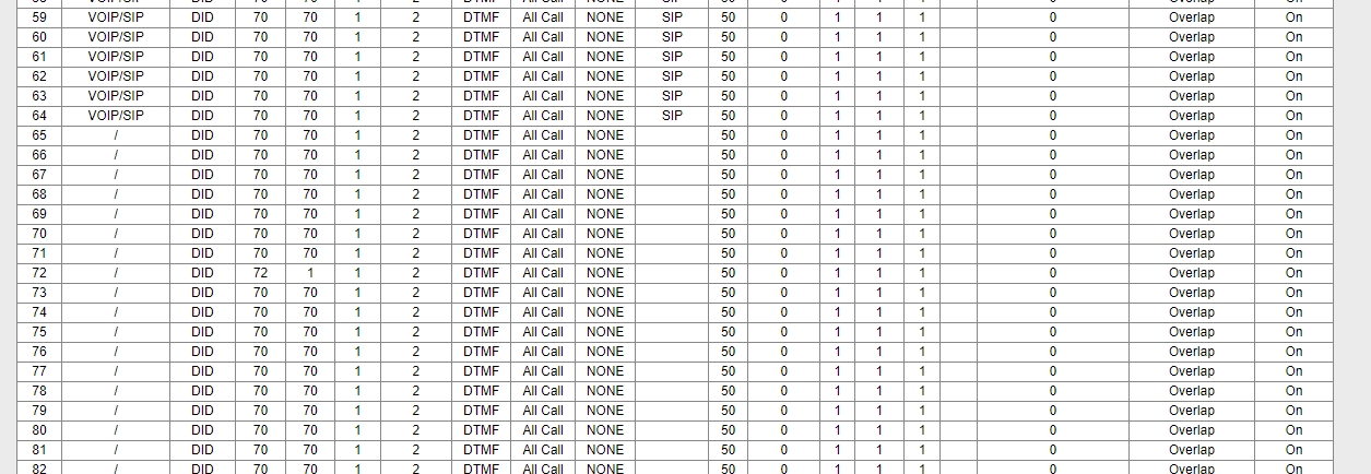

Первый столбик № это группы? Если так, то 70 линии в 70 группе...
2021-09-30 14_28_04.jpg [ 678.84 KiB | Просмотров: 4892 ]
2021-09-30 14_28_10.jpg [ 404.29 KiB | Просмотров: 4892 ]

Тут не все видно. Которые обозначены SIP в 70-группе. Последняя 64, а первая какая.
И желательно после 64-й линии убрать все из 70-й группы.
