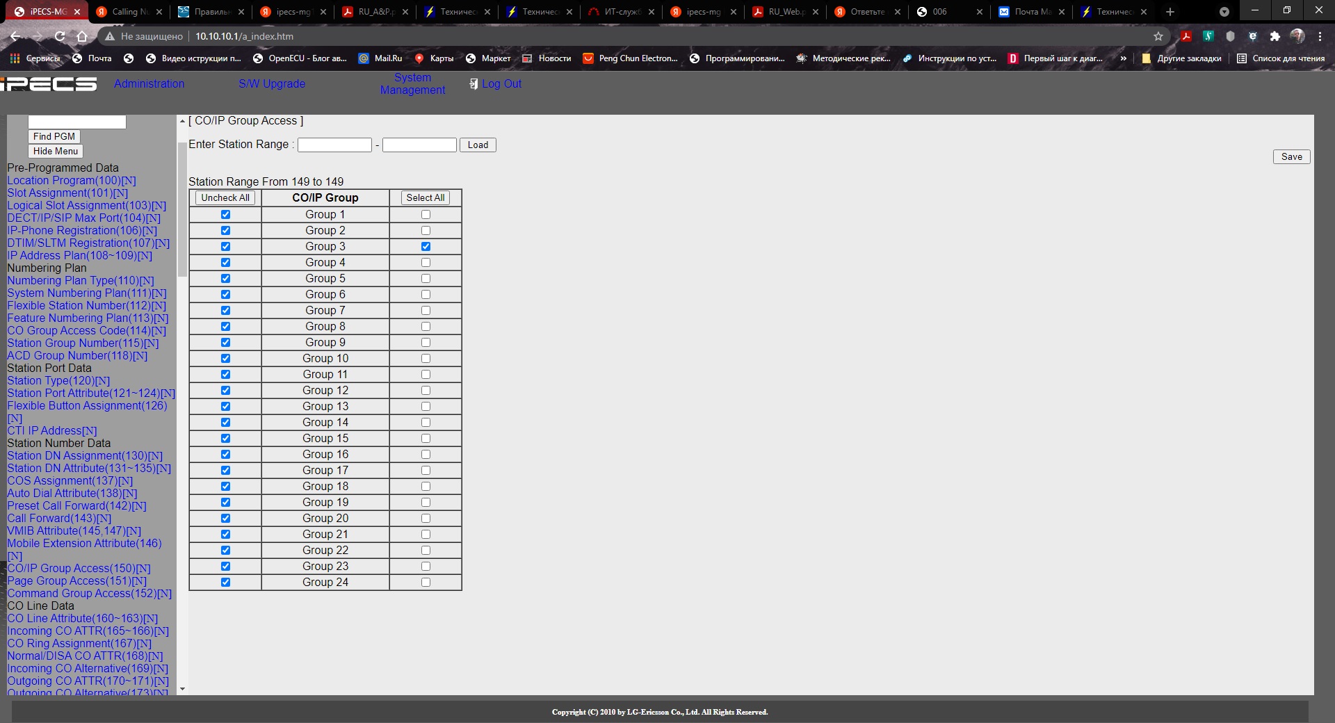

Мучает такой же вопрос. Есть АТС Ipecs MG 100 8CO 48 внутренних номеров.
Завел новую линию в АТС (CO 4 ) .Настраиваю по аналогии с (СO 1) .
Итог
по CO 1 Входящий звонок идет на нужный внутренний номер (100)
выход в город на линию CO1 есть.
СO 4 Входящий звонок не идет на нужный внутренний номер (149)
при этом с номера 149 при нажатии кода доступа к линии CO4 тишина .
Все внешние номера приходят с шлюзов провайдера аналоговой линией.
IP Group Access.jpg [ 359.66 KiB | Просмотров: 4278 ]
Incoming CO Ring Assignment.jpg [ 431.42 KiB | Просмотров: 4278 ]
CO Line Attributes.jpg [ 522.17 KiB | Просмотров: 4278 ]
Непрочитанное сообщениеДобавлено: 28 сен 2021, 09:47
По вашему описанию, к порту СО4 не подключена линия.
Непрочитанное сообщениеДобавлено: 28 сен 2021, 09:50
Сообщений: 12
Ткните носом что не так.
Не правильно выбрал группу в в CO/IP?
