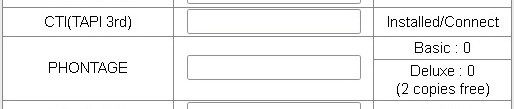

Хм, странно! Если не было лицензии на Basic, он ставился, но не подключался с уведомлением на отсутствие лицензии. Вы, все же, гляньте, что имеете по лицензиям.
вот, я же помню что не было...дороговаты они были и тогда..
licenzATS-1.jpg [ 13.87 KiB | Просмотров: 5661 ]

Понятно, что ничего не понятно! Из моей практики Basic без соответствующей лицензии не работал. У вас какое то "сложное физическое явление"... :-)
