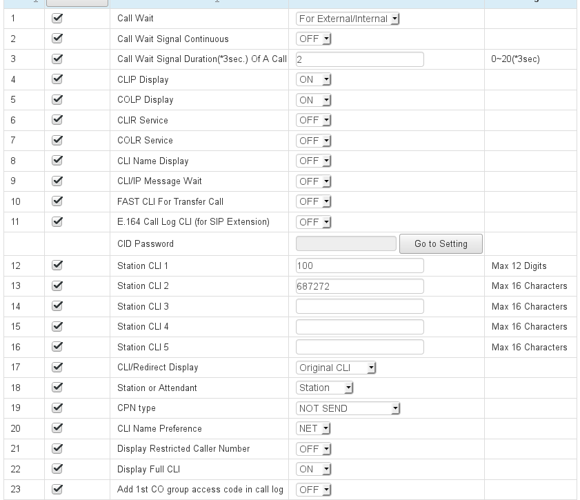

См. Call Wait в CLI Attributes(113).

Internal/External
p113.png [ 71.96 KiB | Просмотров: 6944 ]
Непрочитанное сообщениеДобавлено: 13 мар 2019, 17:07
И что, не работает с такими настройками?
