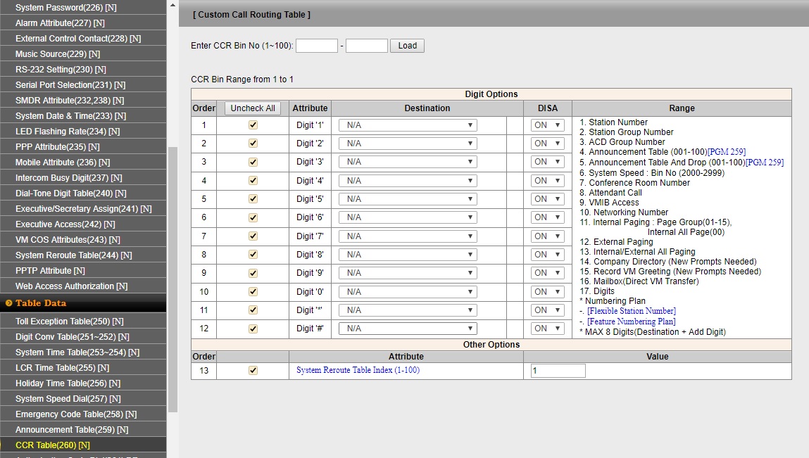

CCR Table(260). Там см. System Reroute Table Index (1-100)...
Там, я так понимаю, ничего особенного.

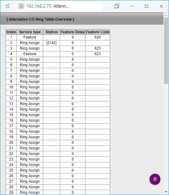

Очевидно, то очевидно, но не совсем... Там отсылка к 1 "ячейке". В первой ячейке сброс на группу 620. При этом если сделать обзор сотальных ячеек, то видно что под 3-4 есть отсылка к 623 группе (которая нужна). Но где прописано что при наступлении TIMED периода времени отправлять звонок на 623 группу не найду.
