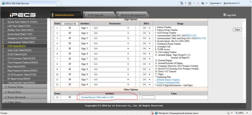

Цитата:
Т.е., теперь надо, чтобы в случае, если ничего не набрали, вызов куда то там пошел? А сейчас отбой...
CCR Table(260)[N]-->System Reroute Table Index (1-100)...
не могу это найти, наведите на курс
Непрочитанное сообщениеДобавлено: 27 апр 2012, 11:55
Не понял. Что найти не можете?
Непрочитанное сообщениеДобавлено: 27 апр 2012, 12:05
Зарегистрирован: 27 апр 2012, 10:58
Сообщений: 5
Непрочитанное сообщениеДобавлено: 27 апр 2012, 12:16
image_1.jpg [ 134.69 KiB | Просмотров: 5544 ]
Непрочитанное сообщениеДобавлено: 27 апр 2012, 13:30
Сообщений: 5
Благодарю. :beer: Смотрел по скринам из-за этого не заметил
Непрочитанное сообщениеДобавлено: 27 апр 2012, 14:27
Сообщений: 5
А если в CO Ring Assignment(167)[N]-->Service Type - Feature -->Feature стоит DISA tone можно, если ничего не набрали, то вызов пошел бы куда-нибудь
Непрочитанное сообщениеДобавлено: 27 апр 2012, 14:30
Incoming CO Alternative(169)[N]
Выше же об этом уже писалось...
Непрочитанное сообщениеДобавлено: 27 апр 2012, 14:43
Сообщений: 5
извеняюсь за вопрос :wall: , все работает
