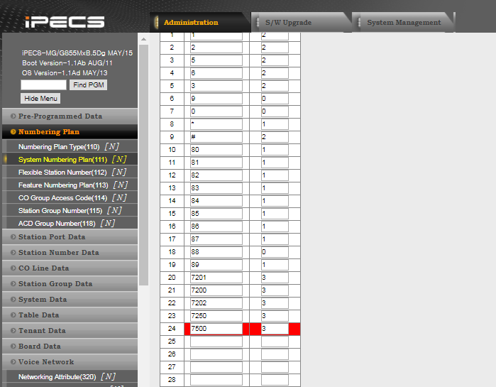

Могу добавить, еще 7 значных, вполне дает, только определенного вида.
Так же замена существующей записи не дает, что все же наталкивает на вопрос конкретных цифр. Но где они могут пересекаться не понимаю.
На других атс-ках мж-100, которые я настраивал. я спокойно прописал.
Снимок.PNG [ 60.42 KiB | Просмотров: 2687 ]

В общем, так вот с лету, выходит, что ограничено кол-во кодов начиная с разрядности пять. Как то так.
Ну у меня получалось до 10 спокойно набивать. (больше не нужно было)
а тут и 4 нет.

Я не знаю, что еще сказать то! В вашем примере есть 7200, есть 7201, 7202, 7208, 7250 - это все из диапазона 72ХХ. Все остальное относится к 75ХХ. Т.е. соответствует тому, что я получил у себя.
 Заголовок сообщения: Re: emg 100 план нумерации.
Непрочитанное сообщениеДобавлено: 04 сен 2017, 16:16
Спасибо за помощь. Не поймите не правильно, я не придираюсь, просто пытаюсь понять как выходить из ситуации.
Так как например 7230 не дает ввести. хотя по логике он относится к 72ХХ
(дает диапазон 720Х)
,а если завалить 7500 то новый диапазон 7000 все равно не дает завести.
Просто вообще не пойму логику...
Непрочитанное сообщениеДобавлено: 04 сен 2017, 16:19
Да я, в общем то, не в претензии. Сам понять пытаюсь. :-)

Непрочитанное сообщениеДобавлено: 04 сен 2017, 16:20
У меня все получается. Не важно, какие диапазоны, но только два!
Непрочитанное сообщениеДобавлено: 04 сен 2017, 16:49
А подскажите, есть идеи как тогда реализовать нумерацию voip?
У нас принято, что 7 выход на айпи телефонию, 2 -цифра регион. 3и4 номер офиса в кусте.( в среднем по 20-30 офисов на куст)
7_0_00 -центральный офис предприятия.
7_5_00- центральный офис нашего куста
7_Х_00 -центральный офис другого куста. (всего 6 кустов)
Только замена атс на более продвинутую?

Непрочитанное сообщениеДобавлено: 04 сен 2017, 16:52
Пытался заменить 7500 на 7000.
Поидее было бы только 2 диапазона,но не дает.
Вы на моем бэкапе пробовали?
Снимок.PNG [ 58.81 KiB | Просмотров: 2685 ]

Непрочитанное сообщениеДобавлено: 04 сен 2017, 17:00
Пардон, но заменить нельзя! Можно сначала удалить 7500, а потом уже прописать 7000!
Вы, видимо, совсем мало имели дело с MG, иначе знали бы эту особенность...
