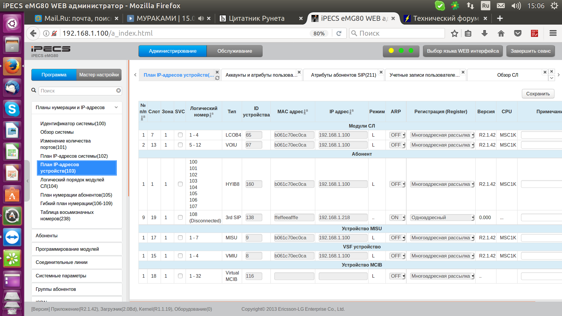

Поломал таки всю систему. В результате экспериментов перестали все sip абоненты работать. Удалил всех абонентов в 101 программе, в 443. Завел нового абонента номер 208. Регистрация прошла. звонок с 208 на 200 не идет. с 200 на 208 идет гудок, но 208 не звонит. Куда еще посмотреть?

Непрочитанное сообщениеДобавлено: 21 авг 2017, 15:12
Сообщений: 44
Я это сделал, проставил галочки, где необходимо ввел параметры. но остался номер сип, ему присвоен 108 номер. все логины-пароли обнулились.

Непрочитанное сообщениеДобавлено: 21 авг 2017, 15:33
Ну так удалите вы номер 108 то! Какие проблемы то?
Непрочитанное сообщениеДобавлено: 21 авг 2017, 15:40
Сообщений: 44
Проблемы удалить нет, остался вопрос почему он не удалился при инициализации?
Непрочитанное сообщениеДобавлено: 21 авг 2017, 15:49
А с чего бы? Вы ж полную не делали! Проинициализировались некие настройки, а сам абонент то остался!
Непрочитанное сообщениеДобавлено: 21 авг 2017, 15:54
Сообщений: 44
А как полную сделать?
Перевести переключатель 2 в положение ON и выключить-включить питание?
